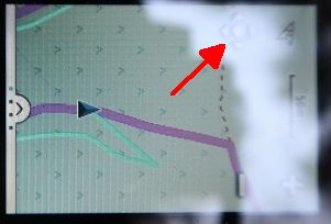

    Diese Bild zeigt den eTrex mit Kartendarstellung im normalen Anzeigemodus.
    Das zusätzlich in die Karte eingefügte Symbol zeigt dies an.
    Erst wenn dieses Sysmbol aktiviert wird gelangt man in den Verschiebemodus.
    Karteneinstellung ist in "Fahrtrichtung" deshalb befindet sich der Standortpfeil im unteren Viertel der Kartenseite.
    Der Maßstab ist auf 50m eingestellt.
    Trackback verwendet default magenta ( die Farbe, welche im Bild zu sehen ist ) als Trackeinfärbung. Kann in diesem Ausschnitt jedoch etwas anderes darstellen, Route, oder eingefärbter, gespeicherter Track.
    @Mi.Kl: Bei dem von Dir beschriebenen Problem liegt nahe, dass in der Konfiguration "Routing " des eTrex, "Auf Strasse zeigen" eingestellt ist. Das ist das was GuSy bereits schrieb.
    Falls das so eingeschaltet ist, wirkt dies jedoch nur bei aktivem Routing,
    also Navigieren auf Route oder Navigieren auf Track.
    Die seitlichen Abweichungen zwischen Aufzeichung ( IST ) und magenta-Linie ( SOLL ) liegen bei weniger als 20 m. Das liegt gut in der Toleranz der GPS-Technik.
