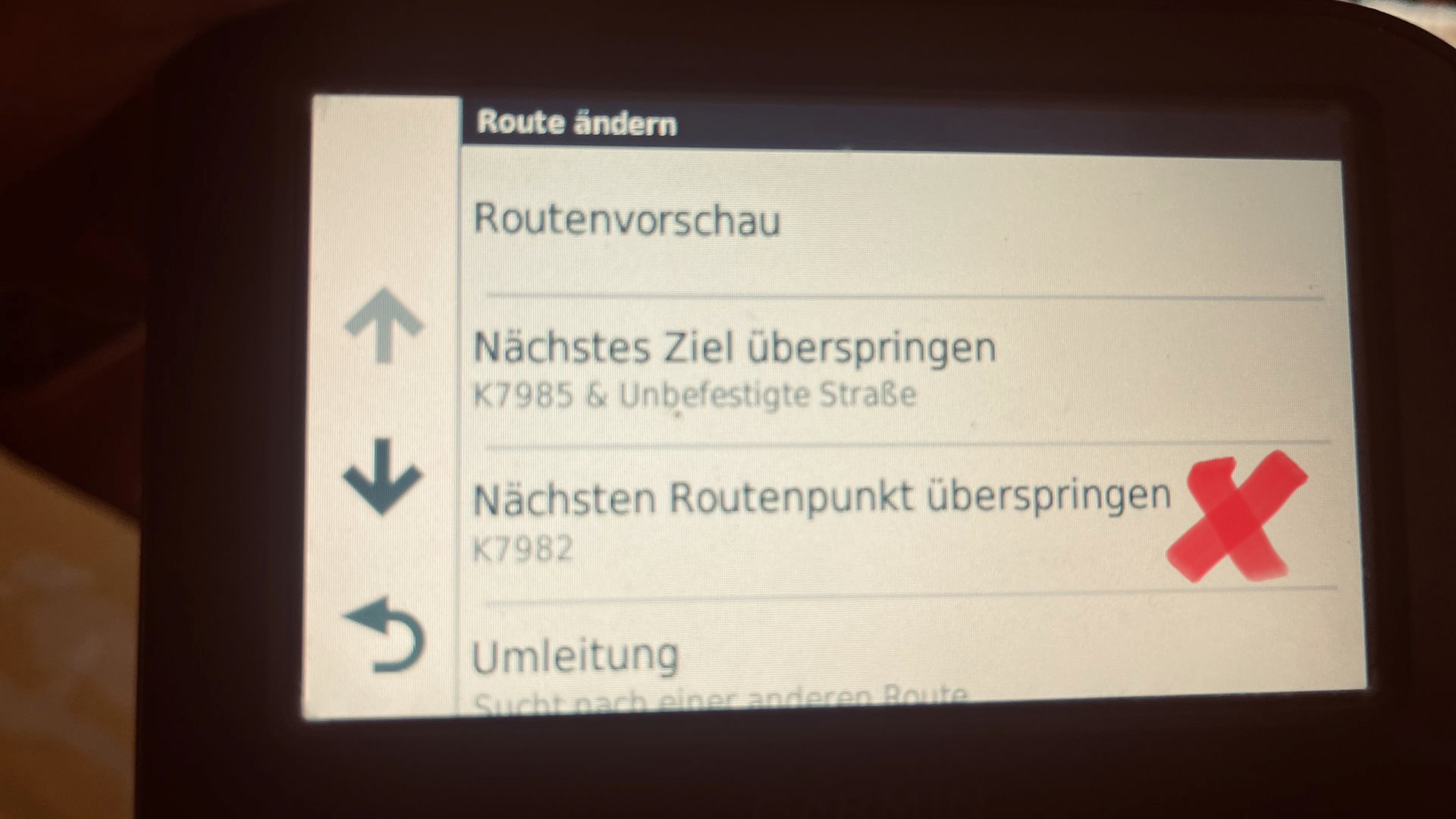

Damlas hat sich die Trad-App die Route vom Zumo im Hintergrund selber gezogen, jetzt hab ich die Route in die Tread-App importiert. Was für'n Scheixxx
doch aber mit Alarm, in der Liste kannst du es nachlesen
Den Punkt K7982 hab ich in der Liste nicht gesehen, oder übersehen.
Ich hätte nur den Punkt K79823 in der Liste gesehen, das ist einer ohne Alarm=ShapingPoint… aber dann ist das wohl ein anderer.
Ist aber auch Wurst, der Fredersteller hat sich ausgeklinkt.
Andere 396er User gibts hier wohl nimmer.
Mein XT kann das, mein 396er konnte auch Shapingpoints überspringen (so dachte ich bisher) so what
