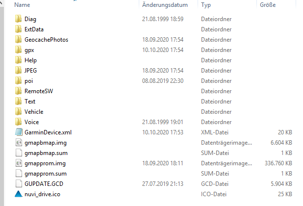

Hallo zusammen,
ich habe hier ein Nüvi 200 liegen mit Karten aus 2009:
Citiy Navigator Europe NT 2009
Software Version ist 5.10
Hängt man das Gerät an den PC hat man diese Ansicht:
Und das hier ist die 2 GB SD-Karte:
Kann ich mit vertretbarem Aufwand aktuelle Karten einfügen und nutzen?
Vielen Dank schon im Voraus.
