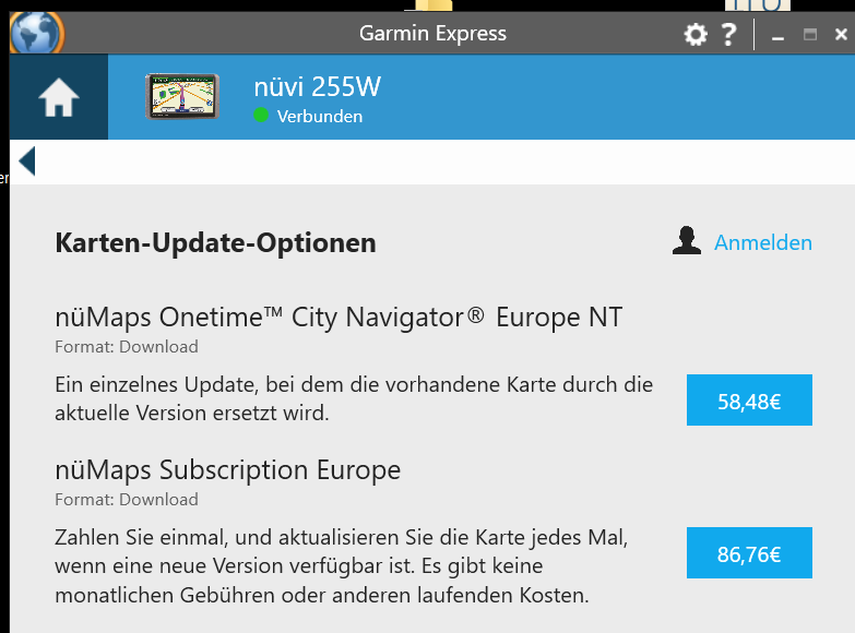

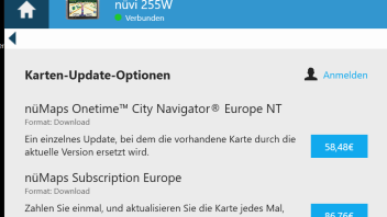

  • Entschuldigung, hatte ich vergessen zu schreiben, GE bietet nichts mehr an Karten an. Der Update Zeitraum ist wohl schon abgelaufen. ;)
    Kaufen wird auch bei mir angeboten, aber bei so einem alten Gerät rentiert sich das sicher nicht mehr. ;)
    Hast Du denn überhaupt ein LifeTime Abo gehabt?
    Wenn nicht, dann ist es nicht sehr verwunderlich, dass Dir kein kostenloses Update angeboten wird ;)

  • Hast Du denn überhaupt ein LifeTime Abo gehabt?
    Das Nüvi ist nicht meins, hab ich auf den Tisch bekommen von einem Bekannten. Und vermutlich gab es auch kein LifeTime Abo. Passt alles. ;)
