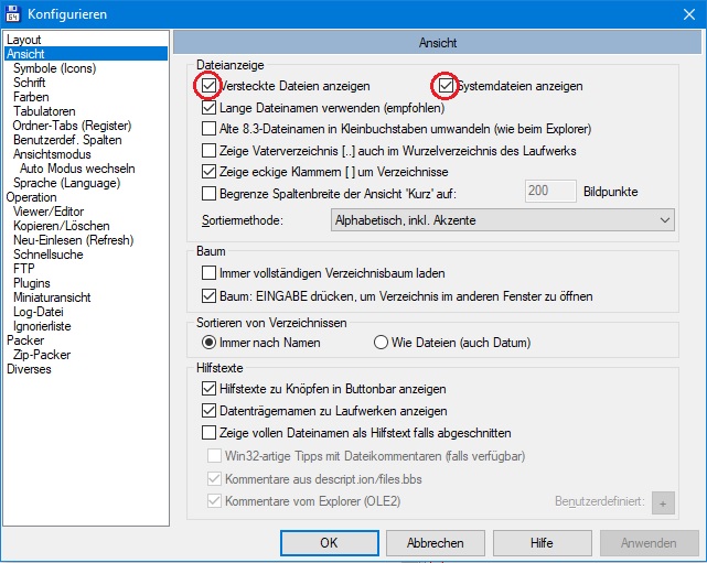

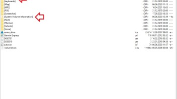

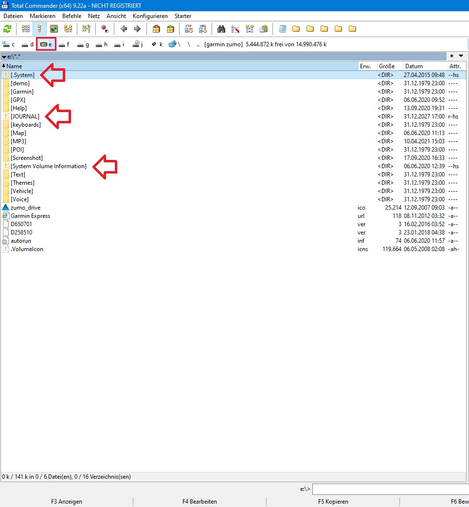

    Hallo Lumi,
    Jetzt gibt es auf dem Navi bekanntlich versteckte Ordner und dann frage ich mich ob diese dann mit gesichert werden und immer noch versteckt sind oder ob die ignoriert werden und erst beim sichtbar machen auch kopiert werden können auf PC Festplatte.
    ich habe es gerade einfach mal ausprobiert:
    Mein Backup-Ordner auf PC enthält sichtbar (!) versteckte Dateien und Ordner. Jetzt einfach im Dateimanager die Option "Versteckte Dateien anzeigen [x]" und "Systemdateien anzeigen [x]" deaktiviert!
    Jetzt den kompletten Backup-Ordner kopiert und anschließend die Optionen wieder aktiviert.
    Was soll ich groß schreiben, beide Ordner hatten dieselben Inhalte. D.h. du kannst ein Backup ziehen ohne "versteckte Dateien" sich explizit anzeigen zu lassen.
    Gruß Torsten
