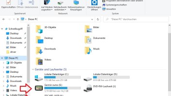

    Hallo Stephan,
    Kann ich das irgendwie checken, wo/ob da was geändert wurde?
    wie Hubert schon geschrieben hat, schaue dir im Ordner [.System] bitte mal das Datum der Datei "gmaptz.img" an! Wenn dort der 17.06.2021 steht, dann hast du die aktuelle Time Zone Map auf deinem Zumo.
    Kurzes Feedback, ob der GPS-Empfang jetzt wieder zeitnah (!) funktionert wäre super:!::thumbup:
    Gruß Torsten

    Hallo Stepahn,
    dann könnte es tatsächlich am veralteten Almanach liegen - einfach mal an GE anstecken und die angebotenen Aktualisierungen installieren.
    du kannst ja noch einmal versuchen die "Time Zone Map" zu aktualisieren (siehe Datei im Anhang).
    Einfach die Datei auf deinem Rechner entpacken und dann in den Ordner (!) [.System] auf's Zumo kopieren. Achtung der System-Ordner ist ein versteckter Ordner und muss gegebenenfalls erst "sichtbar" gemacht werden:!:
    Jetzt noch mal die Zeit bis zum Sat-Fix checken. :thumbup:
