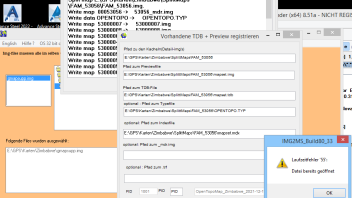

    [Blockierte Grafik: https://abload.de/img/ms-install75kbk.png]">[Blockierte Grafik: https://abload.de/img/ms-install75kbk.png]Hallo,
    ja ich weiß, das ist ein uraltes Programm.
    Aber ich möchte dieses Programm weiter betreiben, da es sich mit Karteneinspielen relativ einfacher gestalten soll, als bei Basecamp.
    Nun muss ich gezwungenermaßen auf ein neues notebook umziehen mit Windows 11.
    Bei einer Installation mit einer OriginalCD kommt es allerdings zu einer Fehler Anzeige.
    Hat jemand eine Idee, wie ich die Installation fotführen kann? Was hat es mit dieser CAB-Datei auf sich?

    Bis auf Datei bereits geöffnet im letzten Screenshot ist doch alles normal durchgelaufen. Hast Du Mapsource etwa geöffnet während der Einbindung ? Das könnte den Fehler erklären. So wie man während der Fahrt keine Räder wechseln kann, kannst Du bei laufenden Mapsource /BaseCamp keine Karten ändern. Also schließen, ggf. die bereits erzeugten Kacheln löschen und den Vorgang neu starten. Da werden dann wohl einige Dateien vom vorherigen Versuch zu überschreiben sein...

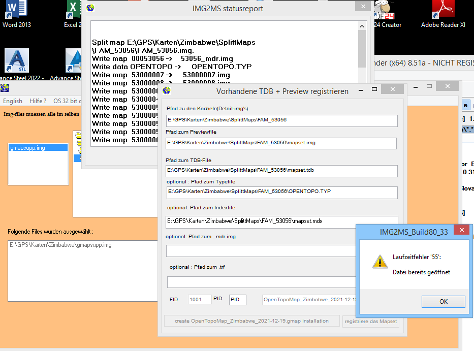

    Nein das MS lief nicht.
    Ich habe erneut eine weitere Istallation mit einer anderen img.Datei (Sambia und separates Verzeichnis) versucht. Die gleiche Meldung mit Laufzeitfehler.

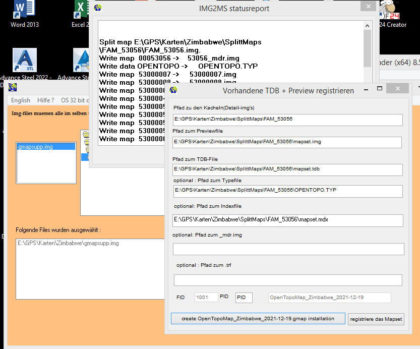

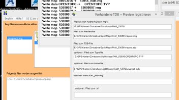

    Beim letzte Fenster sind Pfade angegeben, wo jene Dateien abgelegt werden.
    Die Angabe für die _mdr.img Datei und trf-Datei sind leer.
    Liegt da der Hund begraben (diese Dateien werden nämlich nicht erzeugt).
    Zum Abschluss des Dialogs ist der Button "create open... " vor eingestellt, den auch immer genutzt habe.
    Der alternative Button "registriere das Mapset" habe ich nicht gewählt (schreibt er in die registry?).
    Es will nicht gelingen.

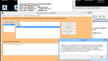

    Ich habe die Datei entsprechend umbenannt und sicherheitshalber mit Rechtsklick das Programm als Admin gestartet (bin aber auch als Admin angemeldet).

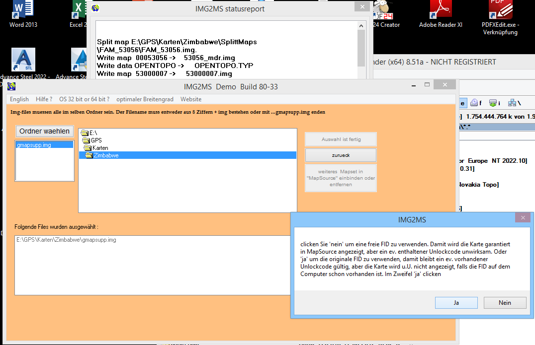

    Dann erscheint das nächste Fenster
    Egal, welche für welche Variante ich mich entscheide, es folgt das selbe Fenster als Antwort.
    Dann erhalte ich die Meldung auf Ms ist die Karte nicht angeführt.

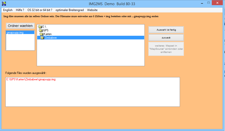

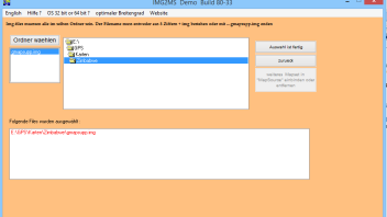

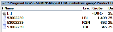

    Es fing schon damit an, dass eine img.Datei mit acht Ziffern benötigt wird.
    Die vorhandene Datei hat aber einen Namen.
    Ich habe diese Datei kopiert und willkürlich in eine mit acht Ziffern umbenannt.
    Das könnte schon die Ursache für den folgenden aufgetreten Fehler sein.

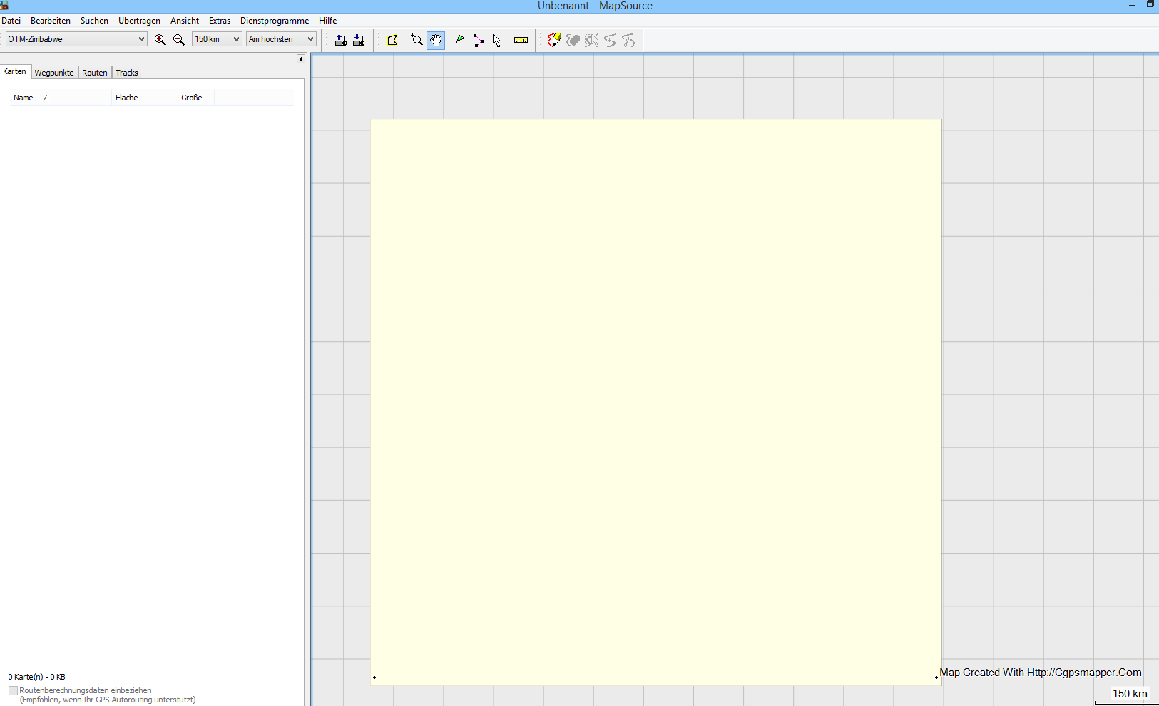

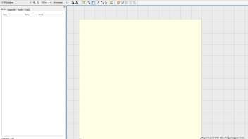

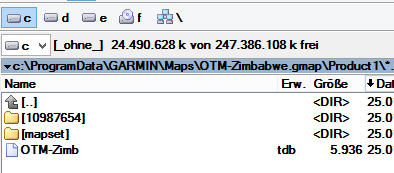

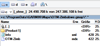

    Wie man sieht ist die Karte in MS drin, aber ohne Inhalt.

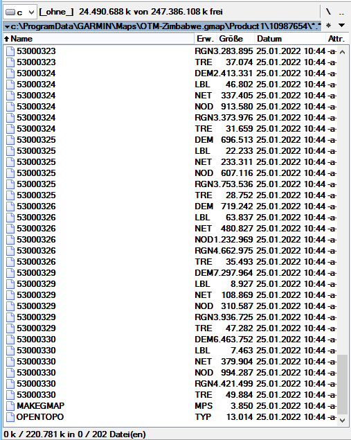

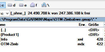

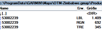

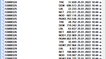

    Es wurden folgende Dateien im Mapsverzeichnis erzeugt:
    Woran kann es liegen?

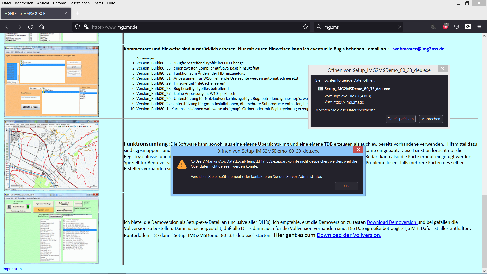

    Eigenartigerweise konnte ich es nicht mit Firefox herunterladen.
    Ich habe einen anderen Browser installiert und habe ersteinmal die Demoversion herunterladen können.
    Das Programm funktioniert schon, aber da die Familiennummer der Karte mit 1001 festgeschrieben ist und ich nicht eine bestehende überschreiben will habe ich erst einmal abgebrochen.

    Meine Karte ist otm-zambia.img.

    Zum einen bin ich auf img2ms gestoßen, erhalte aber beim Herunterladen von Tutorialvideos und download des des Programms die Fehlermeldung:
    "C:\Users\user\AppData\Local\Temp\U0YdrWnX.exe.part konnte nicht gespeichert werden, weil die Quelldatei nicht gelesen werden konnte.
    Versuchen Sie es später erneut oder kontaktieren Sie den Server-Administrator."
    (Hatte ich gestern schon versucht und heute auch).
