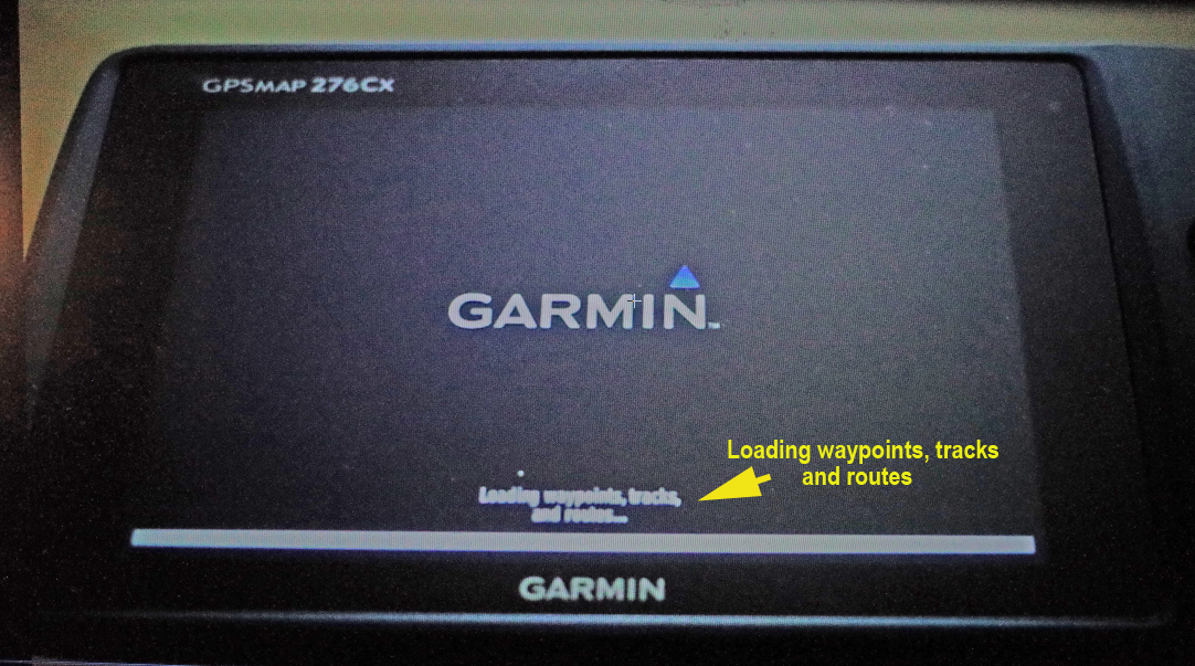

Anmerkung: Lassen Sie mir noch ein paar Tage Zeit, um weitere Tests zur Langsamkeit von Shappings Points durchzuführen. Ich werde Sie über das Ergebnis informieren, vielleicht gibt es Kollegen, die das interessieren könnte.
Tests. GPS im "Simulator"-Modus, Aktiv: CN NT 2024:
- Heute habe ich einen Test mit dem TracBack gemacht. Die Taste "Page" gedrückt halten und dann Marine statt Automotive ausgewählt. NAV gedruckt, TracBack gewählt. Auf der Kompassseite, auf der der Pfeil erscheint, der immer den Ausgangspunkt für die Rückfahrt anzeigt, zeigen die "Distanz zum Nächst" und die "Distanz zum Ziel", beide, 5366 km an! Wenn ich zur Kartenseite Automotive zurückkehre, werden beide Werte weiterhin angezeigt. Wenn man jedoch eine Route wählt, dann verschwindet dieser Wert, nicht aber von Trackback Kompass. Woher kommen die 5366 km??? (Das ist ungefähr die Entfernung zwischen Deutschland (Bondorf) und der Ostküste Kanadas, oder bis nach Gabun oder Pakistan!). Kann man diese 5366 km löschen?
- Bei einer Strecke von ca. 100 km ist das Laden der Shaping Points sehr, sehr langsam. (Wegen der simulierten Route - GPS = Off? Normal?)
- Der hier diskutierte blaue Bildschirm erscheint von Zeit zu Zeit.

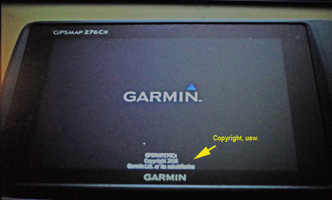

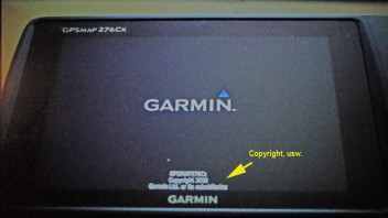

Der 276Cx lief ohne jegliche Änderungen seit einer Woche. Ich habe ungefähr 100 Waypoints und 20 Routen. Wenn ich das Gerät an das 230V-Netz anschließe, funktioniert es. Sobald man es vom 230V-Netz nimmt, schaltet es sich ab. Der Akku ist in Ordnung (3.8V). Ich habe dann versucht, neue Batterien (3xAA) einzulegen. Dasselbe Phänomen: Er schaltet sich nach 10 Sekunden aus.
Kurz gesagt: Er funktioniert nur mit Netzstrom! (PS. Ich habe auch einen Hard-Reset versucht).
PS: Wenn er mit dem Computer verbunden ist, muss er natürlich eingeschaltet werden, oder? Und das ist es, was nicht funktioniert!

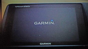

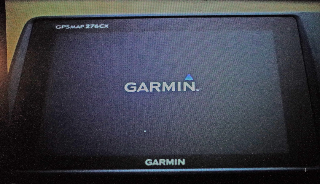

Hallo!
Mein frisch gekauftes 276Cx lässt sich nicht einschalten. Akku oder Batterien sind aufgeladen oder neu. Also,
Ich habe letzte Woche einen 276Cx gekauft. Funktionierte einwandfrei. Heute habe ich es eingeschaltet, taste "Page" gedruckt um auf "Marine" zu schalten. OK. GPS276Cx ausgeschaltet. Als ich es im Auto wieder einschalten wollte, ging es nicht an: Der Name GARMIN erschien (Foto 1), das Copyright auch (Foto 2), und die Information, dass man Wegpunkte, Tracks und Routen lädt (Foto 3). Danach wird der Garmin heruntergefahren. Das Ganze hat zehn Sekunden gedauert. Die Fotos stammen aus einem kurzen Video, das ich hier nicht hinzufügen kann (zu groß). Ich kann mir nicht vorstellen, was passiert ist! Hätte ein netter Kollege eine Erklärung oder gar Lösung?
