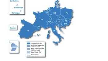

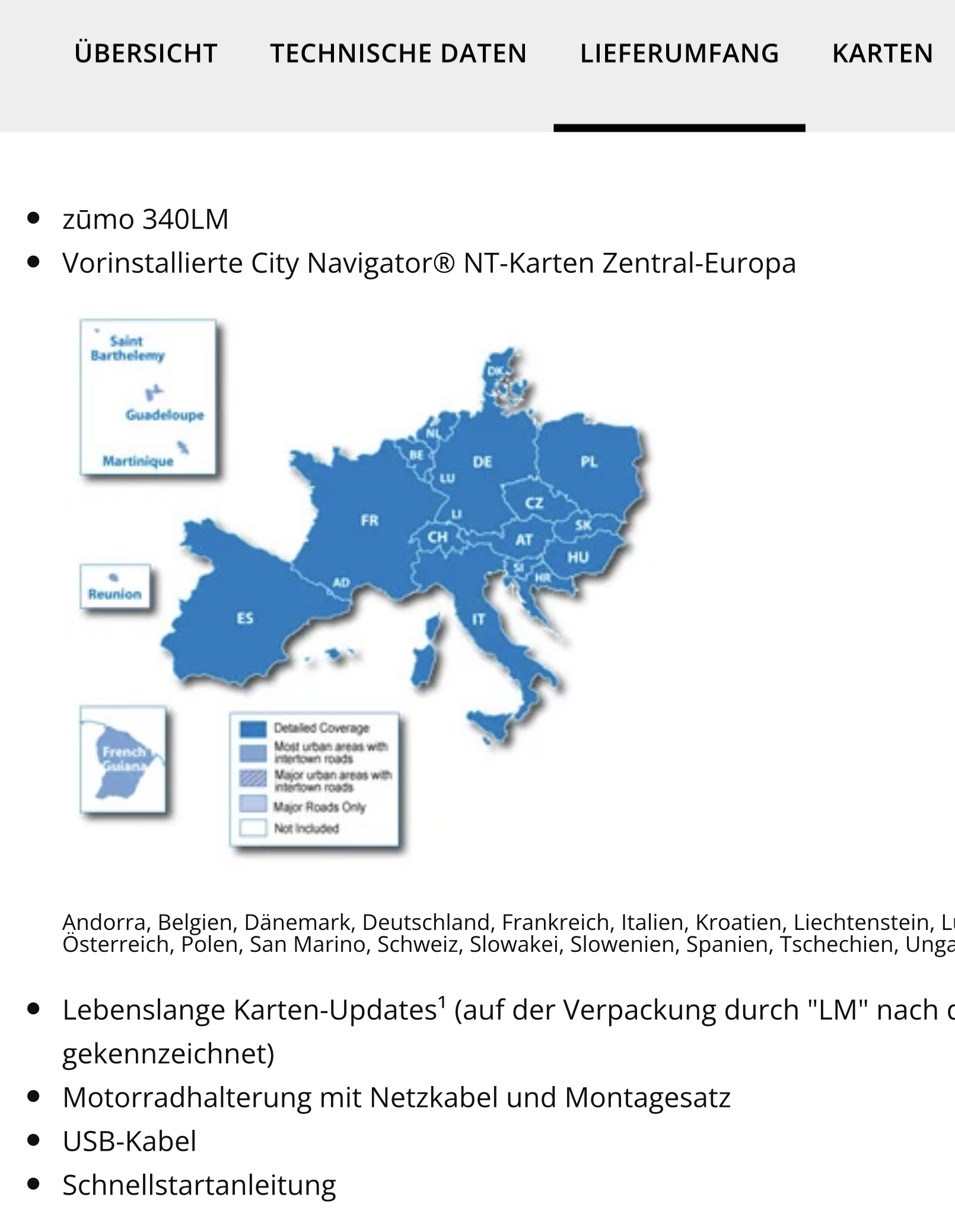

Das Zumo340 hat nur Zentraleuropa drauf, denn es ist eigentlich ein Zumo350 mit reduzierten Karten. Ganz Europa lässt sich deshalb auch nachträglich nicht auf dem Zumo340 installiereren. Es gibt keine Garmin Freischaltung dafür.
Alternativ könnte man OSM Karten für die fehlenden Bereiche nachinstallieren.
