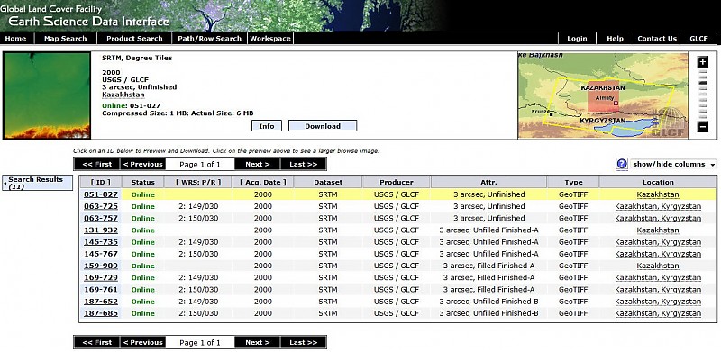

  • Hallo!
    Ich habe mir schon öfter mal ein paar SRTM-WRS2 Daten als Geo-Tiffts von folgender -frei zugänglicher-Seite heruntergeladen:
    http://glcfapp.umiacs.umd.edu:8080/esdi/index.jsp (Earth Science Data Interface)
    Diese sind teilweise bereits überarbeitet, d.h. die "Löcher" aus den Satelitenschatten oder Fehlsignalen sind professionell gefüllt worden.
    Nach dem erstellen von Höhenlinienkarten mit dem2topo ist mir aufgefallen, daß diese Karten nicht zu meinen gescannten und kalibrierten Rasterkarten als auch zu eigenen Tracks passen (Abgelaufene Flußläufe, Gipfel, etc.). Ich muß die Höhenlinien als Ganzes jedes mal verschieben, eventuell auch drehen bzw. ich kann immer nur kleine Flöchen verwenden und die dann auf meine Raster- oder Vektorkarten (als Overlays) anpassen. Die Höhenlinienkarten weisen Abweichungen im 100m bis km Bereich auf.
    Hat jemand eine Erklärung dafür. Kann man den SRTM's so nicht trauen oder sind meine ganzen anderen Karten falsch kalibriert....(!)?
    Gruß Ben

    Hallo Anton,
    auf der Seite ist eine "Map search"-Funktion womit man sich in das interessierende Gebiet hinzoomen kann (wenn man die Blattnummern schon weiß geht es auch über die Path-Row Funktion).
    Unter Map Layer kann man dann ein entsprechendes Gitter auswählen (WRS2, WRS1 oder Lat/Long). Dann mit dem "Pfeil+"-Butten ein Gebiet auswählen und unter "Preview & Download" kann man die entsprechenden GeoTIFFs zum Download auswählen. Das Kartendatum kenne ich leider nicht.
    Hier mal ein Screenshot des mich interessierenden Gebietes.
    Gruß Ben
