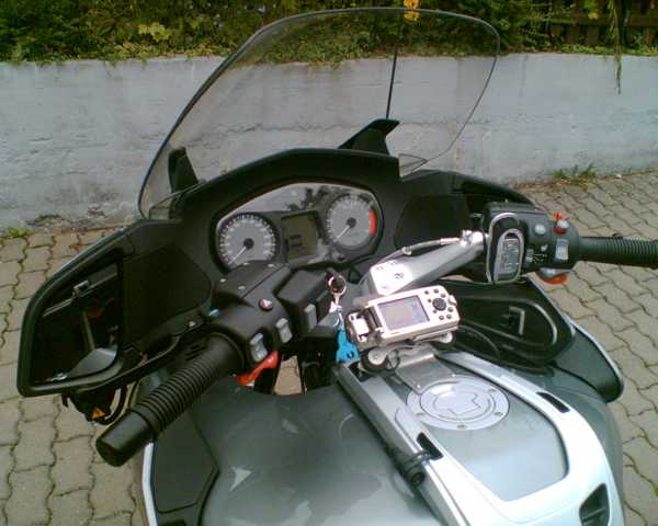

  • moin Kurt, ich hab zwar kein Zumo, sondern ein Quest und ne Verso XL auf einer R12RT. Das Radio hangt am Audioeingang, allerdings mit Übertragern, da Brückenendstufen keine Masse vertragen. Das Audiosignal v.Quest hab ich einfach hinter den Übertragern mit 2 x 1uF und ein 220 Ohm Poti davor kapazitiv eingekoppelt. Da die Baehr Anlagen einen recht großen Impedanzbereich haben, klappt das 1a, das Radio(MP3) wird einfach überlagert, zumal ich die Musik nie besonders laut stelle. Quest ist 1a zu verstehen, nach der Grundeinstellung mit dem Poti kann ich über den Quest ja die Lautstärke ändern, da weiß ich allerdings nicht, wie das beim Zumo aussieht. Ich bin z.Zt.auch an eimen Zumo am überlegen, da Quest doch recht langsam ist, und mit seinen nutzbaren 241 mB auch nicht grade viel abspeichern kann. Allerdings würde ich der Touratechhalterung nachtrauern, denn die müßte ich ja auch noch neu kaufen :(, und gegen den Quest ist der Zumo ein Riesenautoatlas!

    Guten Morgen! Danke für Deine recht hilfreichen Tipps. Mein Autoradio habe ich über relativ hochohmige Spannungsteiler an die VERSO angeschlossen und das funktioniert bei mir einwandfrei. Ich denke, dass Dein Quest nur ein Mono-Signal ausgibt - das bedeutet, dass ich zum Einmischen 3 Stück Folienkondensatoren (MKS, 63V - oder hast Du etwas anderes eingesetzt?) und 2 Potis brauchen werde. Ich werde das mal schnell auf einer Testplatine aufbauen und - sobald die Temperaturen es zulassen (meine Pan steht in einer Gemeinschafts-TG) - am MR ausprobieren.
    Wegen ZUMO-Umstieg: Ich habe meinen erst ein paar mal im Auto ausprobiert und mit dem eingebauten Navi (Skoda-Nexus) verglichen. Fazit: ZUMO braucht deutlich länger beim Hochfahren und die Sprachausgabe über den Autohalter ist eher bescheiden, der Rest ist mindestens genauso gut bzw. besser als beim Nexus. Der Kauf war aus meiner Sicht daher einmal ok.
    Bezüglich der Halterung finde ich persönlich die Anbringung über den Instrumenten und unterhalb der Scheibe bequemer - das Navi ist so stets im näheren Blickfeld (ja, ja - die Alterssichtigkeit ;)) und stört z.B. die Anbringung eines Tankrucksacks auch nicht. An dem Halter für die ST1100 werde ich übrigens auch noch basteln müssen. Es scheint für meinen Dinosaurier ja keine fertigen Dashboard-Halterungen zu geben...
