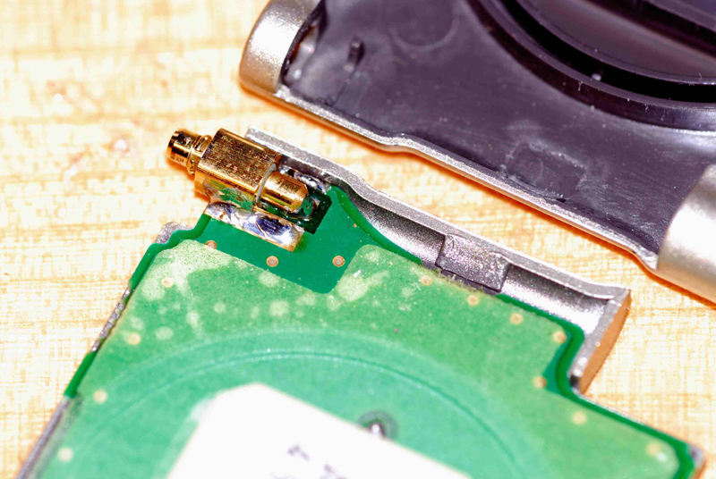

  • Hallo Quest Fans,
    ich möchte meine Erfahrung zum Quest I beisteuern. Bin jetzt seit vielen Jahren zufriedener Nutzer des Quest I und hatte jetzt meine erste schlechte Erfahrung mit dem Gerät. Meine letzte Tour verlief recht anstrengend, da ich ständig den Satellitenempfang verloren hatte. Da dies nicht normal ist habe ich hier im Forum nach Hinweisen gesucht und die Klappantenne als mögliche Ursache gefunden! Vielen Dank an @paul-josef , ich hätte mich nie gewagt ohne Tipp die Antenne auseinander zu bauen.:)
    Ich habe die Antenne geöffnet und am Stecker, der auch als Scharnier dient einen Haarriss zwischen Stecker und Platine entdeckt!
    Hier möchte ich den Quest leicht in Schutz nehmen, da ich eine Harley Davidson Sportster fahre und diese doch recht heftig vibriert, hat halt alles seine Vor- und Nachteile.... :)
    Ich habe den Stecker neu verlötet und mein Quest funktioniert auch wieder mit der Sportster. Man sollte allerdings gut löten können...
    Gruss an alle

  • Hallo Paul-Josef,
    danke für den freundlichen Empfang.

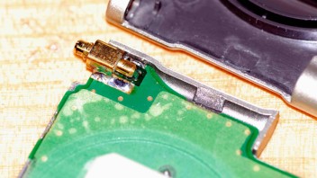

    Falls es jemanden interessiert, was auf Ihn zukommt :) hier ein Bild von der reparierten Lötstelle. Ich denke auch, dass das nach einigen Jahren Einsatz am Motorrad eine Schwachstelle darstellt. Meine Sportster hat 2 Jahre dazu gebraucht.. :D
    Roland

  • Hallo Roland,
    vielen Dank für dein Photo-Beitrag, ich habe genau das gleiche Antennen-Problem, vermutlich auch die Lötstelle.
    Kannst du mir noch einen Tip geben, wie ich die Antenne am besten öffnen kann, ohne sie zu beschädigen ?
    Vorab besten Dank !

  • Hallo Markus, willkommen im NaviBoard!
    ... wie ich die Antenne am besten öffnen kann, ohne sie zu beschädigen ?
    Siehe hier weiter oben im selben Thread:
    Auf keinen Fall Gewalt anwenden!
    Die Kunststoffteile der Antenne sind mit der Platine nur mit einer Adhäsionskleber-Folie verklebt. Diese Schicht gibt bei Erwärmen, mit einem Fön, oder einem Heißluftgebläse auf niedriger Stufe nach. Mit einer Cutterklinge zwischen die Hälften gehen und leicht hebeln. Immer nur soviel Kraft aufwenden, dass sich die (erwärmte!) Verklebung gerade löst, ohne dass etwas abbricht. Wenn man die Teile getrennt hat, die Klebeschicht sauber und trocken halten, dann klebt sie beim wieder zusammenfügen noch ausreichend.
    paul-josef
