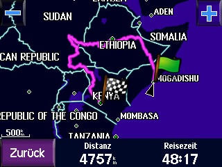

Ich hab die obige Word Basemap nur in den ZUMO kopiert, und kann in Afrika auch auf den Hauptstrassen navigieren.
Den Link oben konnte ich nicht aufrufen, ich komme nur auf die Login-Seite. -

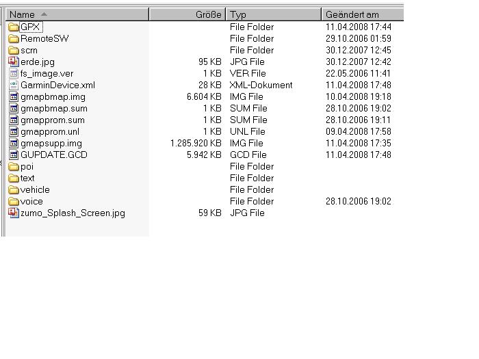

so sehen bei mir die Dateien aus, bitte beachten auch das "geändert am Datum"
evtl. lassen sich hier schlüsse auf den Fehler ziehen
Was mir noch auffällt ist, dass die gmapbmap.img und gmapbmap.sum unterschiede im Datum von knapp 2 Jahren haben. Ist das bei Euch auch so ? -
