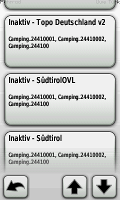

    Es muss schon am Kartensatz selbst liegen. Ich werde wohl nicht umhin kommen, diesen neu zu erstellen. Immerhin hatte ich seitdem auch andere unangenehme Effekte: das Oregon braucht (im Vergleich zu bisher) ewig zum Starten, zweimal hat es sich schon beim Anschluss an den PC verabschiedet, und die erwähnten Probleme mit den internen Karten... aber ich habe einen "Verdächtigen" ausgemacht: das Camping-Overlay EUROPE ( http://www.naviboard.de/vb/showthread.php?t=33288 ). Zumindest wenn man sich die Liste der Karten auf meinem Oregon mal etwas näher anschaut... :rolleyes: (immerhin hatte ich damit auch auf dem Venture Cx schon mal ein ähnliches Problem, http://www.naviboard.de/vb/sho…php?p=262798&postcount=16 )
    Also werd ich wohl bei Gelegenheit nochmal den Kartensatz ohne Camping-Overlay erstellen, und dann mal sehen, was passiert...
