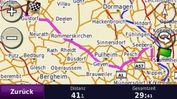

    Mein Test sieht so aus:
    gdb-Datei in Mapsource laden. a) zum Zumo internen Speicher schicken. b) zur Zumo SD-Karte schicken. Vermeidungen/Autobahnen aktiviert.

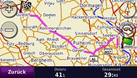

    Nach dem Einschalten gibt es eine neue Route (Test) und diese sieht in der Vorschau aus wie Bild 1. Der Zumo bietet für die Route auf der SD-Karte einen Import an, dies bestätigen und es wird eine Route Test 1 erstellt. Diese sieht in der Vorschau aus wie Bild 2.
