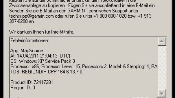

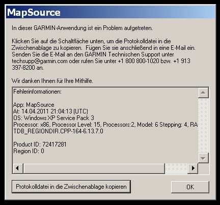

    Wenn ich MS öffne geht das ganz normal. Jetzt aber kommt's: Beim Versuch die Karte aufzurufen gibt es eine Fehlermeldung (siehe angehängte Datei), die ich nur mit OK bestätigen kann. MS schliesst sich danach ohne Rückfrage. Beim erneuten Versuch MS zu öffnen gibt es nur mehr den Hinweis, dass ein Fehler in MS aufgetreten sei und es neu installiert werden muss. Wenn ich die Karte mit MapSetToolKit wieder aus der Registry entferne startet danach MS wieder wie gewohnt. Anmerken möchte ich noch, dass die Registry (wenn die Karte installiet ist) mit diversen Programmen, welche die Registry-Einträge für Garmin überprüfen, getester wurde und als fehlerfrei bezeichnet wurde.

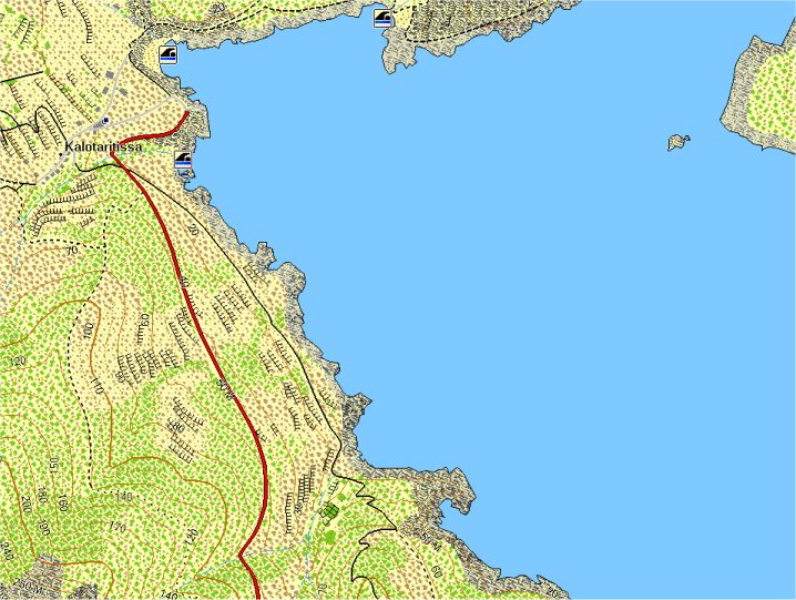

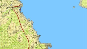

    Natürlich könnte ich meine "Kachel" zu Analyse ins Netz stellen, aber glaubst du, dass jemand 100te Stunden Arbeit einfach pupliziert ohne Sicherheit, dass nicht sein Werk in sekundenschnelle verteilt wird? Ich galube die Antwort ist klar. Im Anhang siehst du einen Ausschnitt meiner Karte.
