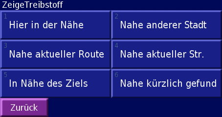

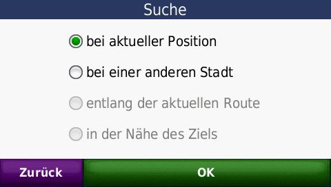

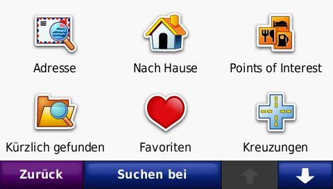

  • Ich habe ein beleibiges Nüvi genommen ein 765 das hatte ich hier gerade zur Hand .Kann sein das diese Funktion am Z 660 nicht mehr vorhanden ist. Ansonsten : Finde : Essen,Hotel ect. Alle durchsuchen ,fertig ohne Namen .Dann kommen alle POis in der Nähe. Unten Rechts Nahe ...... und da ist das Bild zeige alle Points of Interest ... Wenn das am ZUMO 660 nicht geht sorry
  • Brauchts nicht beim zümo, wenn man die Tankanzeige aktiviert hat, blendet er die Tanksäule ein, darauf tippen, werden alle Tankstellen im Umkreis mit Entfernung und Richtung gelistet. Funktioniert allerdings nur in der Motorradhalterung.
    danke:tup:
  • ich find's trotzdem nützlich, weil mir per Tankanzeige nur Pfeile und Entfernungen gezeigt werden und eben nicht, ob x km neben oder grad auf meiner Route - deshalb also dankeschön auch an den Tourenfahrer ^^
