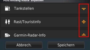

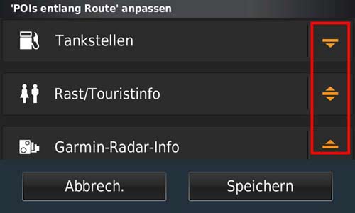

    Du kannst drei Kategorien auswählen. Einfach auf ein Feld länger drücken dann kann man den Inhalt ändern.

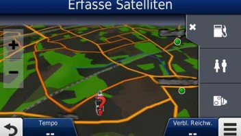

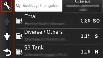

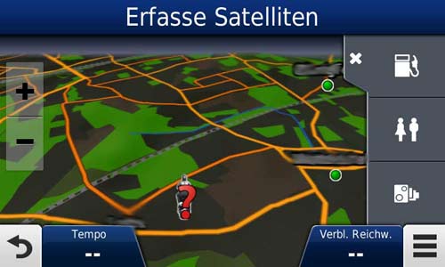

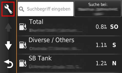

  • Das hat mir nun ja keine Ruhe gelassen und ich habe Jugend Forscht betrieben.
    Zu folgender Lösung bin ich dabei gekommen:
    Gerät einschalten und auf Karte tippen
    Unten rechts auf die drei Balken tippen.
    Dann erscheint der erste Bildschirm.
    Anschließend auf ein Symbol in der rechten Liste tippen, z.B. hier Tankstelle.
    Oben links auf den Schraubenschlüssel tippen, es erscheint ein neuer Schirm, dort auf der rechten Seite rechts das gewünschte auswählen, fertig.
