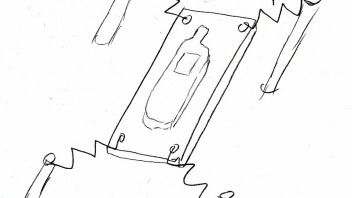

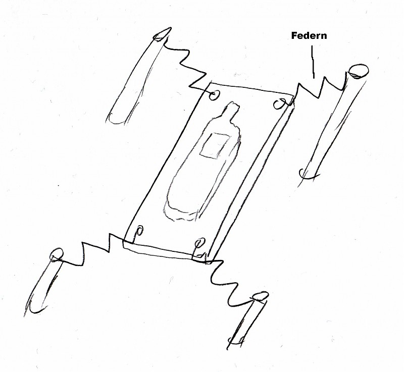

    Die meiner Meinung nach einzig sinnvolle Aufhängung wäre so, wie es in der nachfolgenden Skizze dargestellt ist.
    Aber...
    1. wie soll das Ding am Lenker befestigt werden
    2. man wird kaum in der Lage sein, das Gerät während der Fahrt auch nur annähernd abzulesen, da die Schwingungen viel zu hoch sind (denkt auch da dran!)

    Das was Du da gezeichnet hast, federt nur, aber da dämpft nichts. Das schaukelt sich ruck zuck auf.
    Gruß Ulf

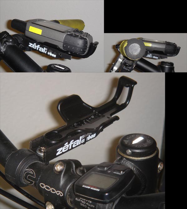

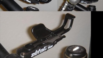

  • Hier meine derzeitige Halterung:
    http://www.naviboard.de/vb/sho…php?p=143674&postcount=23
    Halterung besteht aus:
    [Blockierte Grafik: http://www.bike24.net/images/products/p011679.jpg]
    1) Flaschenhalter (Zefal Carbon 120) abgeschnitten
    2) original Garmin GPSMAP-Halterung (nur der obere Teil, also ohne Lenkerklemme)
    3) Kabelbinder schwarz zur Verbindung von GPSMAP-Halterung und Flaschenhalter (ergibt zusätzliche Sollbruchstelle)
    4) Eine Klemmhalterung mit Schraube von einem kaputten LED-Rücklicht (mit Gummistreifen zur weicheren, federnden Lagerung und Anpassung an Lenkerdurchmesser)
    5) Wichtig: Sicherungsschnur für GPSMAP (aber nicht bei Antenne einfädeln!! - sondern an der dafür vorgesehenen Öse!) AM BILD NICHT MONTIERT.
    ---INDIVIDUELL an jeweiligen Lenker anpassen, daß es gerade nicht über die Lenkergriffe hinausragt. Ist natürlich je nach Lenkerkrümmung/Kröpfung unterschiedlich. So kann es bisweilen oberhalb oder unterhalb des Lenkers montiert werden müssen. (bei mir eher starke Krümmung nach oben, sodaß das Navi oberhalb montiert werden kann.)

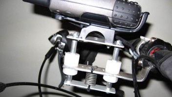

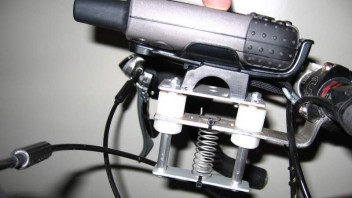

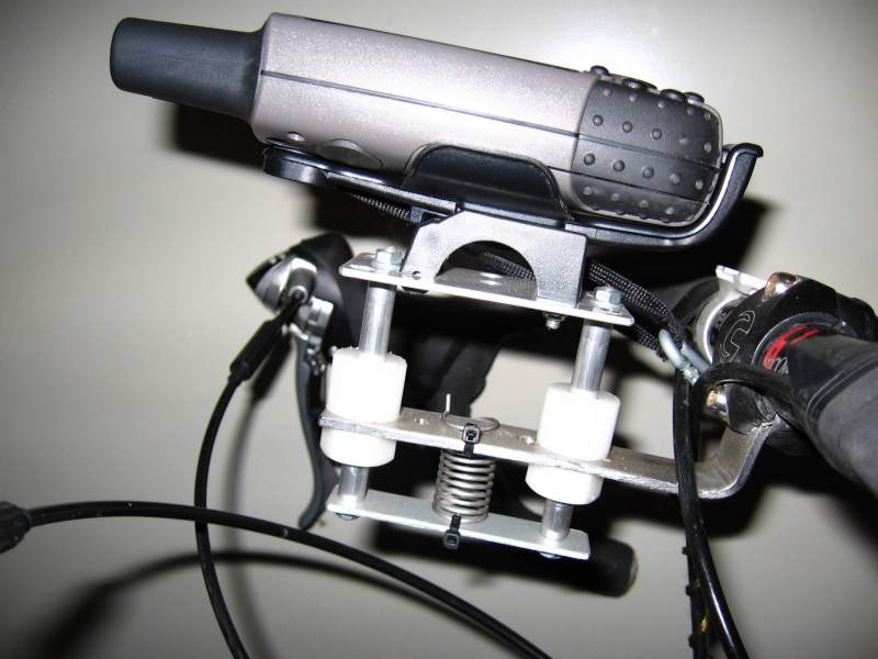

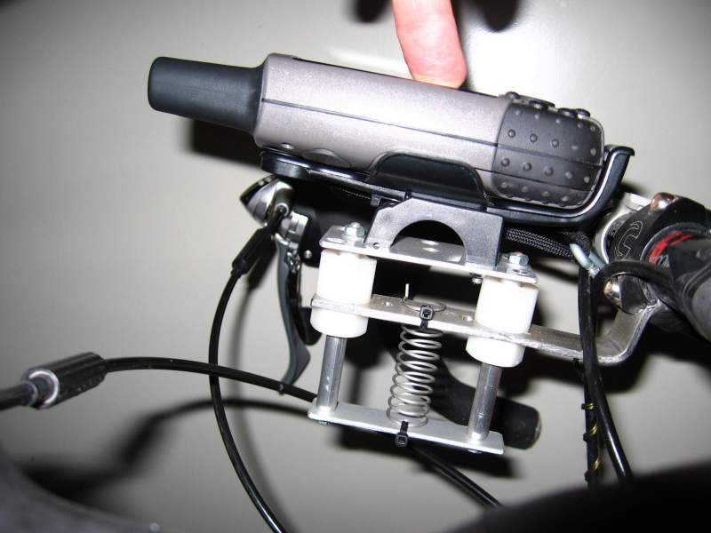

    Bei meinem GPSMap 60 csx kamm es auch immer wieder zu Ausfällen bei Erschütterung, vor allem beim Rennrad, kaum beim Mountainbike.
    Jetzt habe ich eine Halterung mit fast 3 cm Federweg gebastelt - seitdem gab es keine Aussetzer mehr. Ein Dämpfung ist nicht erforderlich, diese ergibt sich aus der Reibung zwischen den Alu-Stäben und den Polyamidbuchsen.
    Sigi

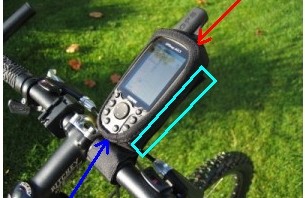

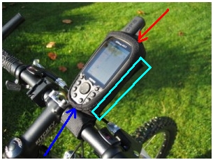

  • Hallo, wer kann mir bitte ein paar Detailbilder der Softcase Halterung von GPS24 zuschicken ?
    1. Wird das GPS von oben (roter Pfeil) oder unten (blauer Pfeil) eingeschoben ?
    2. Auf der Rückseite befindet sich ein Klettverschluß ? (hellblau)
    Ich benötige bitte mal ein paar Detailphotos,ich möchte das an meiner Enduro befestigen und vorher wissen welche Gefahren bestehen.
    DANKE !!!
  • Wird das GPS von oben (roter Pfeil) oder unten (blauer Pfeil) eingeschoben ?
    hallo,
    bei der SoftCase-Halterung von GPS24 wird überhaupt nichts hineingeschoben. Du ziehst das Ding über wie eine Socke und es bleibt am Gerät, wenn du das Gerät vom Lenker entfernst. Das Klettband dient der Montage.
    Ich verwende die SoftCase-Halterungen beim eTrex und beim Garmin-PDA (iQue3600) und bin sehr zufrieden.

    1. Wenn das Garmin wie eine Socke angezogen wird muß es irgendwo eine Öffnung in der Softcasehalterung geben wo man es überstülpt. Ist das oben oder unten :confused: .
    2. Kann es sein das die Rückseite der Halterung starr/fest ist :confused:
    3. Das Klettband ist also auf der Rückseite der Softcasehalterung :confused: Da fehlt mir noch die Bestätigung mit einem ja oder nein :confused:
    Danke :)
    zu 1: weder oben noch unten - vorne
    Es handelt sich ja um eine Halterung und keine geschlossene Hülle. Die Vorderseite mit dem Display bleibt frei
    zu 2: die Halterung des Map60usw kenne ich nicht. Beim eTrex ist die Rückseite weich, beim PDA ist sie etwas steifer im unteren Teil
    zu 3: bei der Montage wird das Klettband um den Lenker geführt und an der Rückseite der Halterung befestigt. zusätzlich gibt es noch eine Klett-Halterung um das Lenkerband.
    Fotos folgen . . .

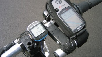

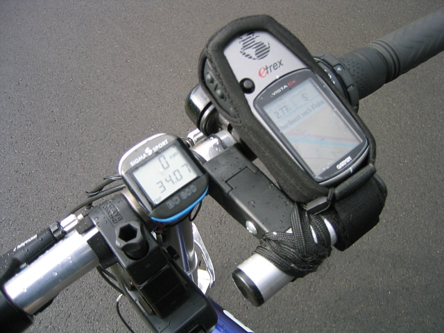

    anbei meine Lenkerbefestigung, wie schon oft empfohlen und hier nochmal als geballte Schleichwerbung: :)
    Minoura Space Grip, ~ 11 Euro,
    zur sturzgeschützten Befestigung des Empfängers hinter dem Lenkerrohr. Gerät berührt bei liegendem Fahrrad mit verdrehtem Lenker den Boden nicht.
    GPS24 Softcase, ~ 25 Euro,
    beweglicher Lenkerhalter mit besagter Klettbandbefestigung. Wackelt zwar mitunter kräftig, jedoch werden Stöße und Vibrationen wirksam gedämpft.
    eTrex Vista Cx,
    Trageschlaufe wird zur Sicherung des Gerätes vor Verlust oder Zerstörung bei heftigen Stürzen verwendet.
    Motorradbefestigung funktioniert so auch. Je nach Mopped oder sonstigem Zweirad kann man Befestigungsort oder -winkel frei wählen.
