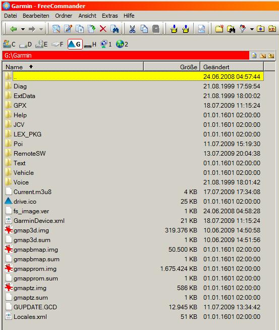

  • Der ZUMO benutzt 2 Kartendateien: GMAPPROM.IMG und GMAPSUPP.IMG.
    Mapsource erstellt immer eine GMAPSUPP.IMG.
    Der Originalkartensatz liegt in GMAPPROM.IMG und ist 1.8GB groß.
    Wenn MS eine gleichgroße GMAPSUPP.IMG erstellt reicht der Speicher nicht, also vorher GMAPPROM.IMG löschen oder auf PC verschieben.
    Nach Neuerstellung der neuen GMAPSUPP.IMG diese in GMAPPROM.IMG umbenennen, weil sonst MS beim der nächsten Kartenübertragung die GMAPSUPP.IMG überschreiben würde.

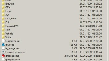

  • Haste auch ne Erklärung warum das Datum von GMAPPROM.IMG auf
    01.01.1601 gesetzt ist. Im Explorer wird gar kein Datum angezeigt.
    Hallo Jürgen,
    Ich kanns versuchen. Meines Wissens wird das Dateidatum auf Betriebssystemebene durch eine Zahl gespeichert und in ein Datum umgerechnet.
    Ist keine Datumsinformation vorhanden, ist diese Zahl 0 und das entsprechene Datum auf Deinem System der 01.01.1601.
    Ich dachte aber bis jetzt der Nullwert wäre der 1.1.1900 :confused:.

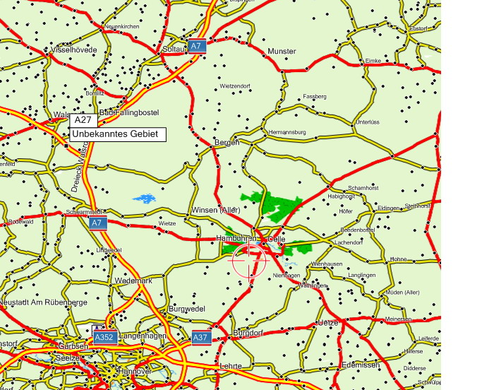

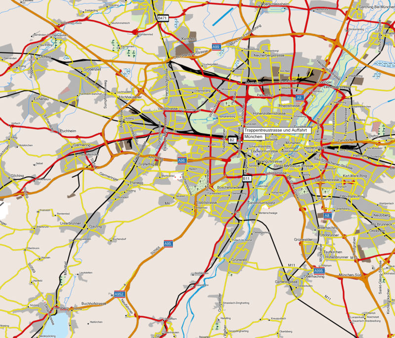

  • Moin,
    so, habe jetzt "meinen" Kartensatz fertig. Die Farben gefallen mir jetzt gut, ist nicht mehr so "nackisch" wie original.
    Autobahnen blau
    Bundesstrassen rot
    tja, und dann ist es etwas seltsam :D
    die nächsten beiden Kategorien habe ich gelb und grün gemacht, wie die Kategorien sich genau unterscheiden, hat sich mir noch nicht erschlossen.
    Kleinste Nebensträsschen dann grau dünne Striche
    Und die Orte und Städte als hellrote Flächen, so erkennt man die wenigstens auf der Karte.
    SuzieQ

    Moin,
    doch, Claude hat Recht. Es geht über MS.
    Zuerst die GMAPPROM.IMG vom zumo entfernen (wegen Speicherplatz), dann die Daten direkt an den Zumo senden per MS. Es entsteht im Ordner \\GARMIN die GMAPSUPP.IMG . Diese dann umbenennen in GMAPPROM.IMG.
    That's it. Ich habs jetzt schon viermal gemacht, da ich mein Farbfile immer etwas weiter verfeinert habe.
