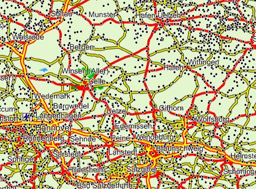

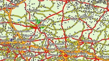

  • Hallo
    Habe jetzt den Fehler gefunden, das Phänomen von mir tritt nur auf wenn ich die Auflösung hoch und niedriger eingestellt habe . Mit der Auflösung
    höher und am höchsten funktioniert es . Nur woran kann das liegen ???
    Carsten
