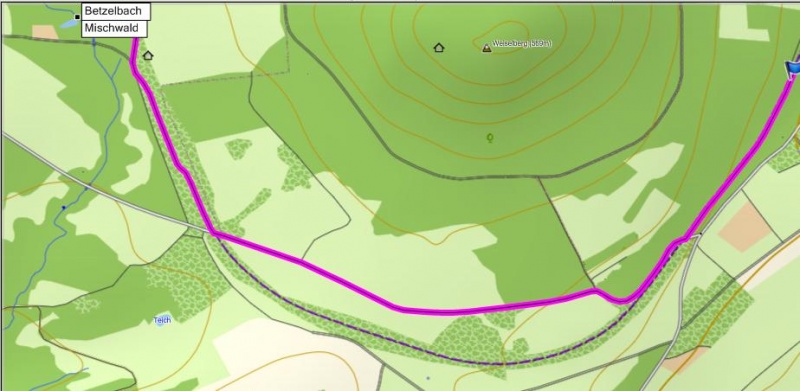

  • Ganz einfach, weil die berechnete Strecke kürzer ist. Du musst eben noch ein Zwischenziel auf dem Radweg setzen, dann passt es.
    Danke habe ich mir fast gedacht !
    Also so eine Radwegfunktion geht nett, das der nur über Radwege routet ?
  • Automatisch geht das nicht, da muss sich das Gerät an die eigenen Vorgaben halten und die sagen, es soll ein "kurzer" oder "schneller" Weg sein. Von "Schön" oder "keine Autostraßen" steht da nirgendwo etwas.
    Es gibt im Grunde nur drei Möglichkeiten.
    Entweder man verzichtet auf die Automatik und fährt einer selbst- oder fremderstellten Route nach.
    Oder man bearbeitet die berechnete Route nach, wie oben schon erklärt, indem man Umwege als Zwischenziel einfügt.
    Oder man lässt die Automatik einfach arbeiten und fährt dann nach eigenem Gusto.
    Wenn also die automatische Route im Gerät abkürzen will, man selbst aber auf dem Radweg bleiben möchte, dann fährt man so wie man will und das Gerät berechnet die Route neu.
    Zum Ziel kommt man immer.
