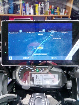

    Ergebnis: Sony Xperia Z3 Compact 8", IP65/IP68, mit seitlichen Ladepins (wie bei den Zumos auch).
    [Blockierte Grafik: http://decker4u.de/Moppeds/Transalp/Sony.jpg]
    Jaaa - ist im Schatten aufgenommen :D Aber bei voll aufgedrehter Helligkeit braucht das Z3 den Vergleich zu meinem ehemaligen Zumo 390 nicht scheuen. Besser ist nur der Monterra.
    Die aktive Halterung für Bordstromanschluß kommt von Brodit (513692), muß aber modifiziert werden für den Motorradeinsatz. Die Brodit-Kugel wurde entfernt, dafür kommt eine AMPS-Basis von RAM-Mount zum Einsatz.
    Damit das Tablet nicht aus der Halterung rausrutscht, mußte ich mir was einfallen lassen, um es fixieren zu können. Die Lösung waren zwei Richter Zusatzhalter HR1684, die mit der Brodithalterung verschraubt wurden.
    Stromanschluß mittels Weipu IP68-Steckverbinder Serie SP13.
    RAM-Lenkerschelle hatte ich schon, dann noch ein langer RAM-Arm, fertig.

    Bin gespannt, wie sich das Ganze in der Praxis bewährt.

    Warum nicht? Ich fahre seit Jahren auf der DR350 einen RPDA560, der nur an einer Richter-Krallenplatte hängt, das Ensemble hat auch die ganzen alten Militärpisten in Ligurien schadlos überstanden. Bei Thomas' Lösung würde ich nur statt der RAM-Lenkerklemme das hier nehmen, der Rest ergibt sich in der Praxis.
  • Ja, das hält auf dem Motorrad! Ich hatte selbst Zweifel, ob das mit dem langen RAM-Arm und dem Gewicht von Tablet und Halterung nicht schaukelt. Tut es aber nicht. Genauso werden ja auch z.B. Netbooks in Jeeps befestigt.
    Hans: das da kann ich nicht nehmen, weil das schöne klassische Honda-Lenkerpolster dann wegfallen müßte ;)
    Bei der jetzigen Befestigung mittels U-Bolt kann ich in die Mitte des Lenkers zwischen die Lenkerklemmen gehen. Und erreiche hierdurch einen rechten Winkel des Zwischenarmes zum Lenker.
    Dies könnte auch zur Verringerung möglichen Schaukelns beitragen, da das Gewicht des Tablets den Arm nicht seitlich wegdrücken kann.

    Was Handschuhe angeht: Ungefütterte Sommerhandschuhe gehen problemlos. Übergangshandschuhe gehen trotz "Handschuhmodus" beim Monterra und dem Z3TC nicht. Hierfür verwende ich dann einen Eingabestift.
    und wieso verwendest du nicht den Monterra ? :mellow:
    Ich will mehr Übersicht. Ein Tablet ist quasi die digitale Landkarte in vernünftigem Format.
    Bei den letztjährigen mehrwöchigen Motorradreisen habe ich unterwegs schomal den Überblick verloren, wo denn nun genau bin. Und rauszoomen hilft bei der geringen Auflösung des Monterra auch nicht wirklich.

  • @arnd: Das Tablet ist bei mir mit Absicht im Hochformat montiert. Querformat taugt mir nicht.
    So - zurück nach ~ 3.400 km in Polen mit dem Sony Z3TC und Osmand+: http://decker4u.de/unterwegs/polen-2017/route/
    Fazit: Taugt.
    Zur Hardware:
    Die Befestigung mit RAM-Mount und meiner selbsterweiterten Brodithalterung hat sich selbst auf üblen Rüttelstraßen und Pistenabschnitten bewährt. Hier ging nix lose und das Tablet war immer sicher in der Halterung.
    [Blockierte Grafik: http://decker4u.de/Reisen/PL2017/DSC00082-2.jpg]
    Ablesbarkeit jederzeit top bei eingeschalteter automatischer Helligkeitsregelung.
