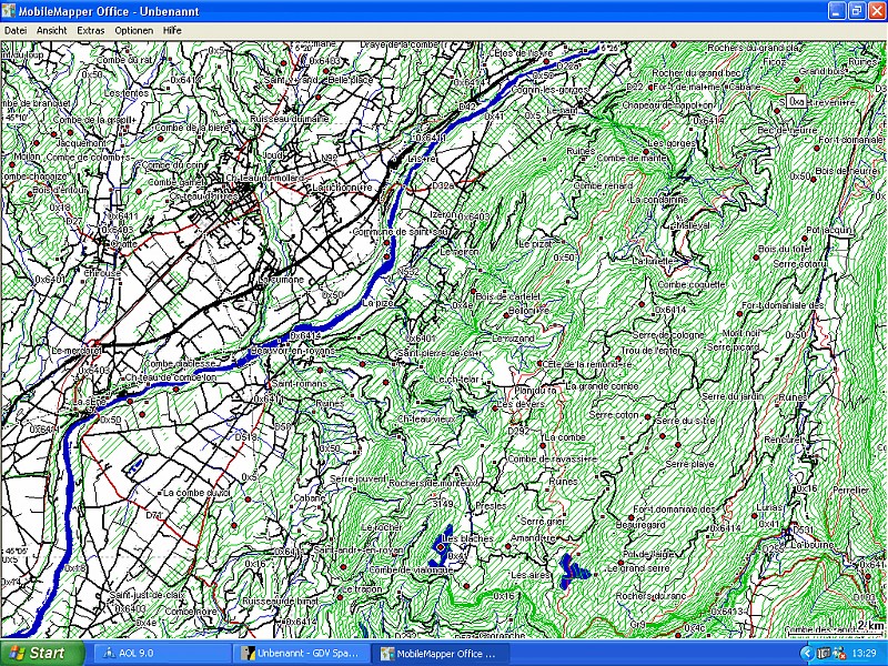

Ja da ich mir ja doch noch ein XL zulege hab ich es jetzt auch mal probiert, wenn man genau nach Anleitung (Kerstin) arbeitet, ist so eine Kachel (Grm.Austria 009) doch innerhalb von Minuten erstellt. Trotzdem habe ich ein Problem mit dem"GDV Spatial Commander" und zwar mit Elemente selektieren, ich bekomme immer nur Meldung "0 Elemente selektiert". Ich habe es einfach übersprungen und dann unten (siehe Bild) das Ergebnis, auf SD-Card speichern und im Meri öffnen klappt auch problemlos.

[Blockierte Grafik: http://people.freenet.de/krsund/upload/fra5010eb93df0f2.JPG]
cu rainer

Hallo Rainer,
sieht schon echt gut aus, Glückwunsch zur ersten Karte.
Drei Dinge fallen mir aber noch auf.
1. da sind noch einige Objekte mit Typenbezeichnungen 0x**, die solltest du in MMO unter Ansichtsattribut auf Label setzen.
2. kann es sein das die Höhen in Fuß angezeigt werden oder gibt es auf der Karte 3000er ?
3. bei so detailreichen und großen Karten ist es besser mit Zoomlevel zu Arbeiten, dadurch wird der Kartenaufbau schneller und die Karte übersichtlicher.Zu allen 3 Punkten findest du auf meiner Seite Anleitungen.
Gruss Kerstin
