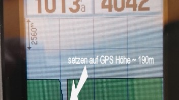

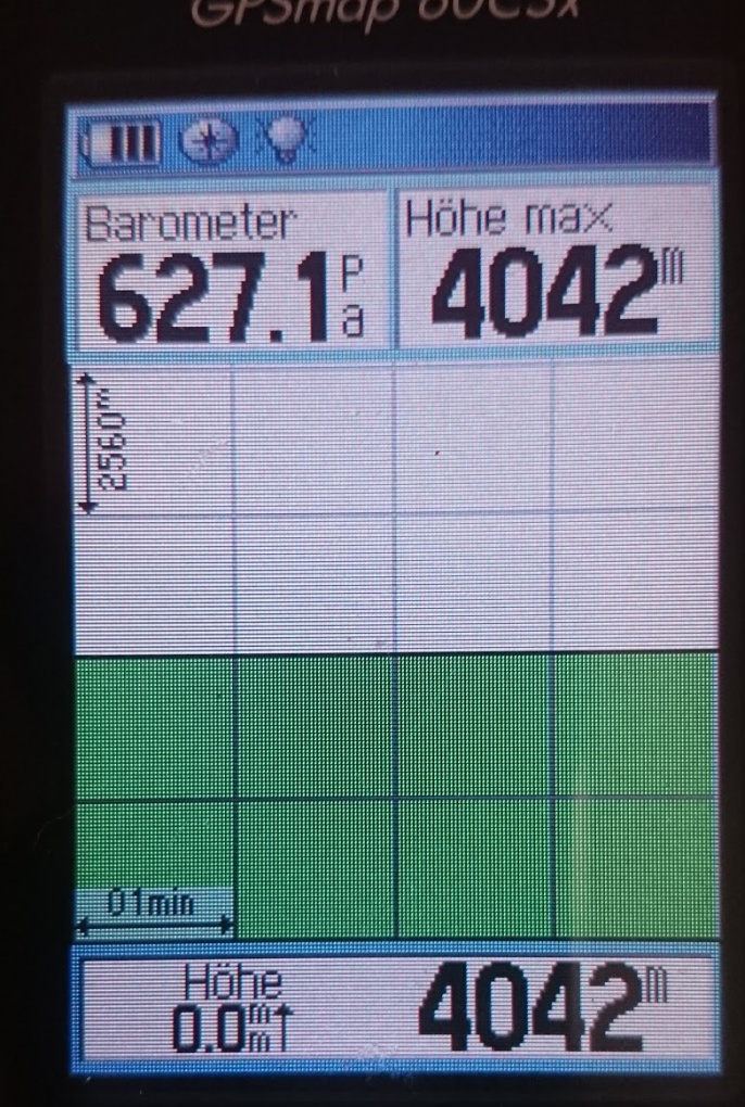

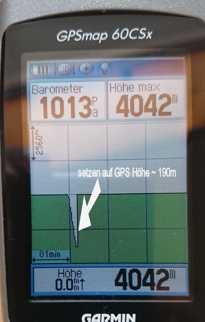

  • Nachdem ich mein 60CSx mal innen reinigen musste habe ich ein ähnliches Problem wie hier beschrieben.
    Die Höhe wird nicht mehr korrekt angezeigt. Es erscheint immer 4042m.
    Einstellungen:
    -Variable Höhe an
    -Autom. Kalibrierung an
    Kalibrierung nach jeder Methode bringt gleiches Endergebnis.
    Sobald ich es nach GPS Höhe (190m) kalibriere steht der Wert nur für 1Sek. da und springt dann wieder auf 4042m.
    Siehe Bilder.
    Beim ersten Bild steht auch eine unplausible Druckangabe.
    Nach Aus/Ein (Bild2) dann wenigstens die (zur falschen Höhe) korrekte Druckangabe.
    Was ist hier kaputt?
    An einer alten Firmware kanns nicht liegen, ich habe die neueste. Und vorher hat es ja auch gefunktioniert.

    ich hatte vorher die Werte zurückgesetzt und bei Null angefangen. Sofort springt es auf 4042m.
    Auch die momentane Höhe ist ja unten im Display zu sehen.
