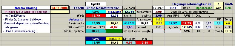

  • Hier noch ein Vergleich zwischen iFinder Go 2 und eTrex Legend beim Nordic Blading :

    Guten Tag Dieter,
    vielen Dank.
    Zum Nordic Blading kannst Du ohne weiteres auch Deine Langlaufskistöcke nehmen ( falls Du welche hast ).
    Mußt nur darauf achten, daß die Spitze nicht abbricht.
    Ich selbst verwende meine alten SWIX Alu Lite mit einer sog. " Wendespitze " für 19,95 EUR und die gibt es hier ( leider etwas versteckt auf deren Internetseite ) :
    http://www.sportalbert.de/hitlist.aspx?cag=20557&page=4
    Falls Du noch spezielle Fragen hast, dann frage einfach bei mir an.;)

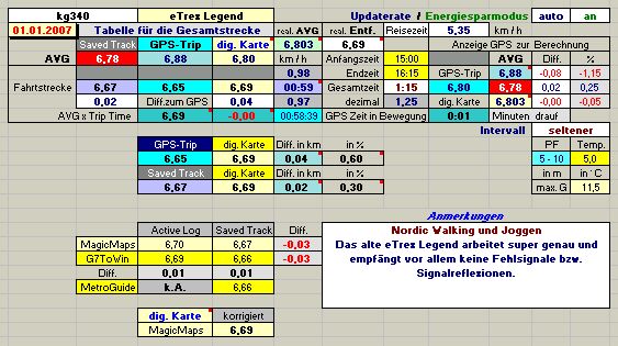

  • Ich werde wohl den Test wieder aufleben lassen, da es bis jetzt so aussieht, daß das alte eTrex Legend gerade wegen seines PhaseTrac 12 Empfängers für mich die genaueren Werte sowohl im Active Log, im Reisecomputer und auch im Saved Track liefert, als ich das eigentlich erwartet habe.
    Das GPS empfängt keine Signalreflexionen und auch keine anderen Fehlsignale, die ggf. mit einem SIRF II oder SIRF III locker empfangen werden.
    Hier eine Auswertung zum Nordic Walking :
