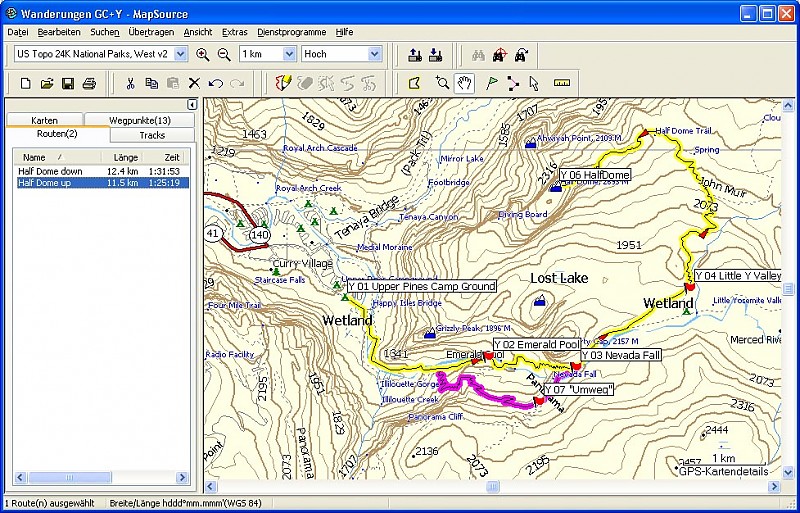

  • Ich glaub es gibt auch welche für die USA, bin aber nicht sicher.
    Z.B. die "US Topo 24k National Parks" sind bis auf Pfad-Level hinunter autorouting-fähig. Es kann sogar ein Höhenprofil von der geplanten Route angezeigt werden! Hier kann man schön sehen, wie man die Topo Deutschland bzw. Östereich/Schweiz einordnen muss/kann...

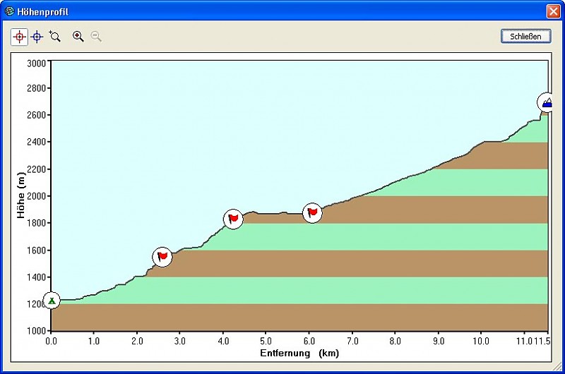

    Verstehe ich nicht. Man kann sich eben zu einem Zielpunkt damit routen lassen. Zwei Bsp.: Wenn ich irgendwo mit meinem Rad in der Pampa stehe, und aus welchem Grund auch immer, so schnell wie möglich zum Auto zurück möchte, ist das doch eine prima Sache. Oder das Bsp., welches ich oben mit den zwei Bildern dargestellt habe: Mit wenigen Mausklicks (sehr viel weniger als einen Track eingeben) kann ich eine Wanderung planen und sehe dazu noch das Höhenprofil. Das kostet mich bei der Topo D/A/CH sehr viel mehr Mühe bzw. ist ohne zusätzliche SW gar nicht möglich.
    Und ich bin der Meinung das genau darin sogar einer der Reize von Outdoor versteckt liegt. Würde ich echt nicht begrüssen, wenn das bei der Topo CH eingeführt wird.
    Man muss das Autorouting ja nicht benutzen nur weil es möglich ist. Selbstverständlich kann man mit einer autoroutingfähigen Topo-Karte auch all das machen, was mit den Topo D/A/CH möglich ist.
    Was die Preise anbelangt: Ja sie sind nicht gerade günstig. Aber bei der Topo CH erhältst Du wirkliches top Material für Dein Geld!
    Bei den US Topo 24 ist die Qualität halt mindestens genauso gut. Nur gibt es Autorouting und Höheninformationen eben noch dazu. Bei diesem Vergleich schneiden dann die Topo D/A/CH (ganz objektiv) nicht mehr so gut ab.

    Mache ich oft genauso. Aber manchmal habe ich eben die Zeit und die Möglichkeiten nicht. Z.B. wenn ich mitten im Wald umdisponieren muss/will.
    Und wie gesagt in Fugawi habe ich auch bereits bei der Planung ein Höhenprofil zur Verfügung.
