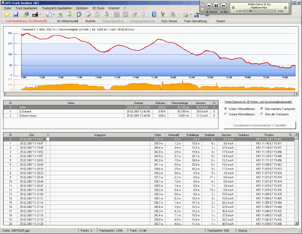

ZitatIch generiere eine Route in MS, speichere diese als .gpx-Datei, lese diese in GTA ein - aber es passiert nix, d.h. ich bekomme keine Information...
Hier geht das problemlos. Oben ist das Diagramm, dann kommt die Liste der Tracks und darunter steht die Liste der Trackpunkte des ausgewählten Tracks:
Wenn Du die GPS-Datei in mapsource öffnest, wie viele Tracks hat sie dann?
Vielleicht mal deinstallieren und neu installieren.
Andreas -
