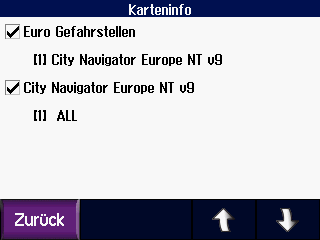

    erstmal rechtvielen Dank für die Mühe die Ihr euch gemacht habt diese super Overlay-Datei zu erstellen. Ich habe sie auch dank der guten Beschreibung problemlos auf mein Zumo installieren können.
    Hierzu habe ich aber eine Frage. Im Zumo unter Karteninfo tauch der Name "Euro Gefahrenstellen" auf, dieser Name ist mir noch zu brisant und ich möchte ihn gern umbenennen. Ich habe bis jetzt keine möglichkeit gefunden diesen Namen zu ändern. Kennt jemand vielleicht einen Weg?
    OldBandit
    ... also das find ich jetzt sehr interessant, denn auf meinem 60CS heissten die Karten z.B. "Gefahrstellen20070529;Egs2007, Jul 2007". Keines der Datenfelder, die bei der Erstellung der Karte verwendet werden, enthaelt das Wort "Euro" - woher nimmt der Zumo das?! :confused:
    Der "Weg" ist einfach die Neu-Erstellung der Karten mit einem anderen Namen ... hier ist es aehnlich mit den Symbolen: Fuer sinnvolle, kurze, praegnante und dennoch realistische :cool: Vorschlaege sind wir zu haben.
  • Hallo Joerg,
    ich habe mal ein Screen-Foto vom Zumo gemacht
    236.bmp.
    Unter Karteninfo kommt der Kartenname den ich in den Dateien im zumo nicht finde "Euro Gefahrenstellen", darunter der dazugehörige Kartensatzname "[1] City Navigator NT v9", von mir erstellt und so benannt.
    Darunter der Kartennameallso die normale Karte "City Navigator NT v9" und der dazugehörige Kartensatzname [1] "ALL" für alle Karten
    Ich habe auch alle Dateien im Zumo mit der Microsoft Suchfunktion durchsucht und habe auch kein Wort das "Euro" heisst gefunden, aber du siehst er steht da.
    Vielleicht gibt es ja auch andere Editoren die mehr aus den Dateien lesen können.
    Ich weiss nicht wenn unsere Grün Weissen das lesen ist der Zumo wohl weg.
    Tja ein anderer Name für die Karten. Ich habe da etwas zu einfach gedacht und wollte sie selbst umbenennen in z.B. Euro Aussichtspunkte, aber du hast recht da denkt jeder anders und jeder möchte wohl einen anderen Namen haben.
    OldBandit

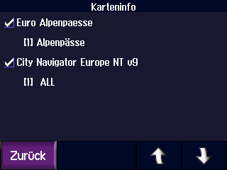

  • Hallo Heimo,
    es ist genau das passiert was ich mir wünschte :D
    habe die Overlay der Alpenpässe runtergeladen, ein danke nochmal wieder an die Ersteller,
    habe dann zuerst die Gefahrenstellenoverlay aufgerufen, die Gefahrenstellen markiert,
    dann die Alpenpässeoverlay und die Alpenpässe markiert,
    dann dem Kartensatz einen Namen gegeben und ihn ans ZUmo überspielt.
    Ergebnis siehe oben :).
    Heimo danke für deinen Klasse Tip, ich kann mit diesem Umweg und dem etwas mehr Speicherverbrauch gut leben.
    Upps natürlich habe ich das Ergebnis überprüft und die mir bekannten Seezeichen gefunden.:)
    OldBandit
