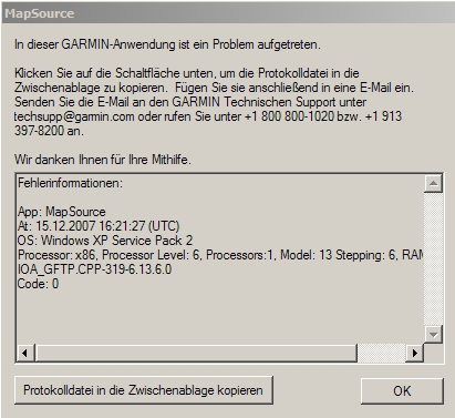

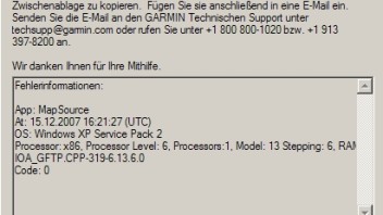

  • Klappt leider nicht, die Übertragung auf die Karte mit dem Reader geht, dauert aber ewig...
    Dann Karte ins Gerät eingelegt und angemacht.
    Da habe ich schon gesehen, dass keine Strassen da sind.
    Dann MS gestartet und von GPS empfangen wollen und es kam folgender Fehler:

    FAZIT: Karte wird mit 4GB erkannt im Gerät, es können aber wohl nur max. 2GB an Kartenkacheln im Gerät verwaltet werden.
    Tja, schade eigentlich
