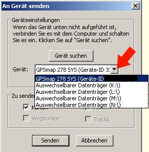

  • Polli, du kannst doch in MS direkt auf den Card Reader schreiben lassen. Als ziel für das Generieren nicht das Gerät sondern den MS Laufwerksbuchstaben auswählen. Damit müsstest du es zumindest auf die Karte kriegen.
    Hallo, wie geht das? Beim übertragen möchte MS immer das 60CSxVielen Dank im Voraus, XXLRadler .
  • Hallo, wie geht das? Beim übertragen möchte MS immer das 60CSxVielen Dank im Voraus, XXLRadler .
    Weshalb fragst Du jetzt hier gleich noch mal??? Ich habe Dir doch im anderen Thema dazu geantwortet??? Oder dann schaue Dir den Video von Andreas an: http://www.naviboard.de/vb/showthread.php?t=24486
    Neben dem Gerät ist ein kleiner Kasten mit einem dreickigen Icon. Da mal drauf klicken und den Windows Laufwerksbuchstaben auswählen in dem deine SD Karte steckt.
    Wer hat jetzt mehr Geduld, Du oder ich??? ;)
