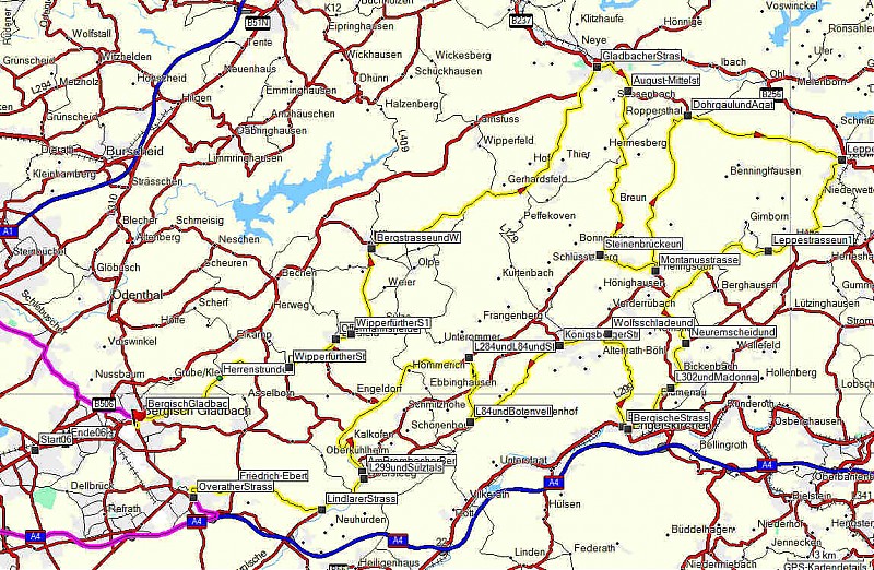

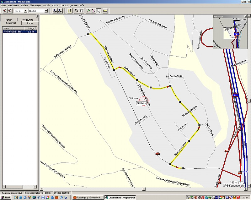

    Ich möchte euch hier eine Entdeckung mitteilen, die mich beim Routen mit dem Zumo echt begeistert. Es geht darum graue Wegpunkte zu setzten, die dann aber im Zumo weder als Fähnchen angezeigt noch angesagt werden. Gerade für diejenigen, welche wie ich gerne Musik hören, ist der Wegfall der vielen Ansagen eine echte Bereicherung. Es werden dann nur noch die Abiegehinweise angesagt.
    Ich habe mit der Suche kein Thema gefunden welches sich mit dieser Thematik beschäftigt. Sollte es den Hinweis aber schon geben, so bitte ich diesen Eintrag zu entschuldigen.
    Nun aber zum Thema:
    Der Kniff ist der, die grauen Punkte genau an die richtige Stelle zu plazieren. Wenn man sich im MS mit dem Routenwerkzeug über einer Straße bewegt, wird direkt vor der Spitze des Pfeiles ein kleines schwarzes Kästchen für jede möglich Position angezeigt. Bei jeder Straßeneinmündung oder Kreuzung wird jedoch aus dem schwarzen dann ein weißes Kästchen. Wenn man nun die Markierung genau dort setzt wo das Kästchen weiß ist, denn wird ein grauer Wegpunkt erstellt der sich optisch nicht von denen der schwarzen Kästchen unterscheidet. Nach dem Übertragen der Route zum Zumo sieht man allerdings schnell beim Betrachten der Übersichtskarte, das es dort keine Fähnchen gibt, obwohl die Route aus XX Zwischenzielen besteht. Die Route wird exakt nach den Zwischenzielen geroutet, es wird aber keines der Zwischenziele angesagt.
    Sollte sich im MS nicht gleich ein weißes Zwischenziel finden lassen, so wähle ich einfach eine höhere Auflösung und bin so bisher beim Erstellen von langen Routen immer gut gefahren. Mit ein klein wenig Übung ist wirklich einfach und geht schnell. Das ganze funktioniert aber anscheinend nur beim Zumo. Ich habe es an einem 2720 probiert, da hat es nicht funktioniert.
    Ich hoffe es halbwegs verständlich erklärt zu haben, was ich meine. ;) Ansonsten einfach noch mal fragen.... Viel Spaß beim Ausprobieren wünscht euch

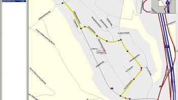

    Probiert mal in MapSource das Gummiband mit verschiedenen Zoomeinstellungen und Kartendetails aus.
    Ich habe die Beobachtung gemacht, dass das Gummiband bei bestimmten Einstellungen keine grauen, sondern echte Wegpunkte erzeugt.

    Der Tipp mit den Kreuzungspunkten stimmt schon. Wenn ich einen Wegpunkt auf die Strasse setze, so wie ich es früher gelernt habe, erhalte ich im ZUMO ein Zwischenziel. Setze ich den Punkt sehr nahe an einer Kreuzung einen grauen Wegpunkt.

  • Seht euch in MS mal die Eigenschaften einer Route an. In der Liste der Zwischenziele gibt es kleine Rahmenkästchen und große schwarze Kästchen. Erstere werden nicht angesagt. Sieht man sich die Deteils eines solchen Punkts an, ist er mit 'Kartenpunkt' als Merkmal aufgeführt. das sind die hier oft besprochenen 'grauen Wegpunkte'.
    Die Anderen dicken Punkte sind meist 'Kartenkreuz' und die werden angesagt.

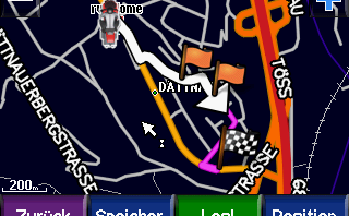

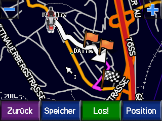

  • Ab Verwendung der aktuellen Software 3.2 für den zumo und MapSource 6.12
    werden "graue" Wegpunkte und somit deren Fähnchen auf dem zumo nicht mehr angezeigt. Somit gibt es auch keine Option zum Anzeigen/Abschalten derselben.
    Graue Wegpunkte können nur mit MS geplanten Routen erzeugt werden. Eine am zumo erstellte Route besteht immer aus angezeigten Zwischenzielen.
    Die Option "Ausblenden des Tracks" bezieht sich auf die grafische Darstellung des zurückgelegten Weges auf der Karte des zumo.
