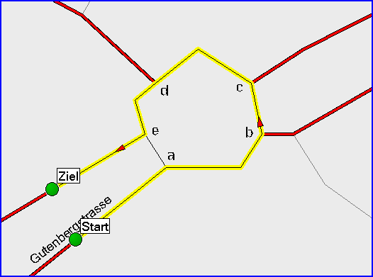

    Im folgenden Bild fährt jemand bei "a" in den Kreisverkehr ein und verlässt ihn wieder bei "e". Wie groß ist x, die wievielte Ausfahrt soll angesagt werden?[INDENT][INDENT] Bitte erst zählen ---- und danach weiterlesen!
    [/INDENT][INDENT]
    [/INDENT][/INDENT]Ein Ortsunkundiger wird "4" erwarten, der Ortskundige denkt über die angesagte "3" nach und findet das vielleicht sinnvoll.
    Ja, die Geräte sagen "dritte" Straße (oder Ausfahrt). Zur Kontrolle: "Start" hat die Koordinaten N51.33391 E6.54611.
    Erklärung: die Gutenbergstraße ist hier zweispurig (Einbahnstraßen), die Einmündungen "b" / "c" und "e" / "a" liegen dicht beieinander. Es ist nicht möglich, den Kreisverkehr bei "c" (oder bei "a") zu verlassen.
    Schaut man sich in MapSource bei den Routeneigenschaften die Auflistung "Richtungen" an, dann steht da korrekterweise "Bei der dritten Möglichkeit ...". In der Sprachausgabe wird daraus dritte Straße (Ausfahrt).
    Wie gesagt, "dritte" gibt durchaus einen Sinn, nur weiß ich nicht, was ich mir wünschen sollte, wenn ich denn hier einen Wunsch frei hätte. Und was würdet ihr GARMIN empfehlen, vielleicht den Kompromiss "3,5" ?

  • Ist doch einfach.... eine Einbahnstraße ist keine Einfahrt, sonder eine Ausfahrt... ergo... kannste die nicht mitzählen...
    Also 3....

    ich hätte auch erst 4 gezählt, aber 3 macht erstmal Sinn. Welches hier die 3. Ausfahrt ist, erkennt man aber wohl erst, wenn man schon direkt im Kreisel ist.
    Zusätzlich stößt ja noch eine Einbahnstraße direkt auf die Ausfahrt b, was in der Garmin-Karte etwas anders aussieht. Hier muß man es wohl halten wie in der Fahrschule ("Biegen Sie in die nächstmögliche Straße rechts ab.").
    Die Ansage könnte dann lauten:"Nehmen Sie die drittmögliche Straße bzw. Ausfahrt."
    Stefan

    Ich verstehe das so, dass ich die 3. Möglichkeit nehme (Also nicht gegen Einbahnstraßen oder Durchfahrt verboten) - ist für mich so logisch -
    Also unterschiedliche Interpretation der gleichen Aussage.
    Ich würde Garmin empfehlen, es so zu lassen, denn sonst müßte die Aussage heißen: "Nehmen Sie den 4. Abzweig"
