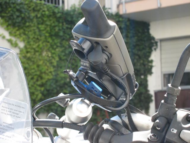

    Geliefert wurde das Gerät mit einer 128 anstatt einer 64 MB Micro-SD-Karte. Diese habe ich dennoch durch eine 2GB-Karte ersetzt auf die ich das gesamte Kartenmaterial der City Navigator Europa 9.0 kopiert habe was ca. 1,3GB benötigt. Das Gerät gab es bei Fa. Touratech mit dem Motorradhalter und einem Kabelset für den Bordnetzanschluss sowie dem Kartenmaterial CN Eurpa 9.0 für gut 750,-.

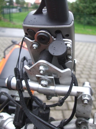

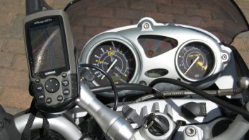

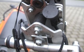

    Die Halterung:

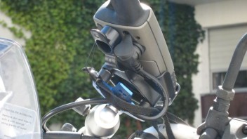

    Meine anfänglichen Zweifel bzgl. der Halterung auf der Enduro hat der einfache Halter von Fa. Touratech im Keim erstickt. Der Halter ist sauber und stabil gearbeitet und hält das Gerät sicher und fest im Griff. Auch bei den extremen Vibrationen auf einer großen Einzylinder-Enduro. Den alternativ erhältlichen abschließbaren und noch besser gedämpften Halter halte ich für nicht für zwingend notwendig. Ein Gerät dieser Preisklasse würde ich auch nicht in einem abschließbaren Halter unbeaufsichtigt am Gerät lassen. Bei dem Anbau der Halterung musste ich ein wenig tricksen, habe aber eine zufrieden stellende Lösung in Nähe des Rückspiegels gefunden(siehe Bild __Halterungv.jpg und __Halterungh.jpg). War gut ables- und mit der linken Hand bedienbar und kollidierte auch nicht mit dem Tankrucksack. Natürlich sturzgefährdet aber andererseits: Wo ist denn KEINE sturzgefährdete Stelle an einer einfachen Enduro ohne Verkleidung?? Kleiner Tipp am Rande: Die Halterung nie ganz festziehen, sodass sie sich Falle eines Sturz wegdrehen kann und außerdem wird das leichte verstellen erleichtert, wenn sich die Sonne doch einmal zu arg im Display spiegelt.
    Die Bedienung:

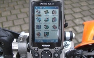

    Zu dem Thema Bedienbarkeit der Knöpfe: Es geht in Sommerhandschuhen ganz gut, mit dickeren Handschuhen könnte es etwas fummelig werden. Aber bei der Kompaktheit des Gerätes muss man halt auch „einen Tod sterben“. Basta! Das Display ist durch die Transreflektivität gut zu gebrauchen. Je mehr Umgebungslicht, desto heller wird das Display. Die Beleuchtung ist ausreichend. Displayschutzfolien halte ich für überflüssig. Ich habe jetzt 4 Wochen lang mit nicht immer sauberen Handschuhen auf dem Display rumgewischt (Regen, extrem kratzigen Vulkanstaub oder beides entfernt) und es zeigt keine Gebrauchsspuren. Vielleicht mal nach nem Jahr im Gebrauch überpolieren und gut iss.
    Den oft zitierten Rat, die Batterien bei dem Betrieb in Fahrzeugen mit Spannungsversorgung über das Bordnetz zu entfernen, habe ich immer befolgt und würde das auch so weiterempfehlen. Die Erschütterungen in Kombination mit dem Gewicht der Batterien sind sicher alles andere als gesundheitsförderlich für die Geräteinnereien.

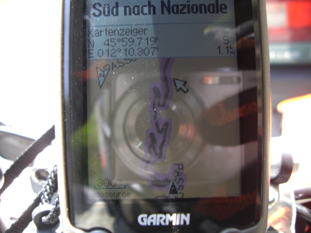

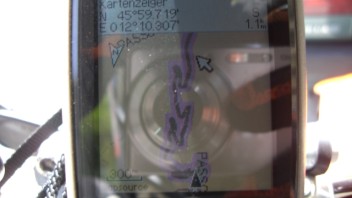

    Die Tracklogs finde ich persönlich sehr gut und die Anzeige der gefahrenen Strecke als Krümelspur ist sehr beruhigend und führt bei dem verlassen der vorgegebenen Route zu einer sehr schnellen Orientierung und wiederaufnahme der vorgegebenen Route. Auch ohne Neuberechnung. Auch ein nettes Feature: Die Anzeige der gefahrenen Tracks in z.B. Google Earth!
    In diesem Zusammenhang ebenfalls erwähnenswert finde ich das recht gut funktionierende Autozoom auf dem kleinen Display. Es wird beim Routing zunächst auf der Übersichtskarte der Maßstab 20/30/50 oder mehr Kilometer angezeigt und bei Bedarf in die Karte hineingezoomt. Dieses Autozoom kann man nach belieben an seine Bedürfnisse anpassen, ich habe es aber bei den Standardeinstelluingen gelassen und fand es funktionell.
    Auch schön, dass bei kurvenreichen Strecken, die Kartenansicht in dem richtigen Zoombereich quasi einen Co-Piloten ersetzt. Kurven werden in ihrem Ausmaß schon vor der Kurve angezeigt. Das war manchmal hilfreich oder trug zur Vorfreude bei ;) (Siehe Bild __Kurven.jpg)

    Einzig das manchmal bemängelte unmotivierte abschalten des Gerätes konnte ich (und auch nur dann) feststellen, wenn mein Bike einen ganz bestimmten Geschwindigkeitsbereich bzw. Vibrationsbereich erreichte. Zwischen 125 und 128 km/h schaltete sich das Gerät in den ganzen 4 Wochen so ca. 10 mal ab. Das kann ich mir nur mit hochfrequenten Vibrationen erklären, die im Gerät zum Kollaps führen. Ein kurzer Druck auf den Einschaltknopf und nach wenigen Sekunden lief das Gerät wieder und sauber weiter. Vielleicht könnte hier doch die noch besser entkoppelte Halterung von Touratech eine Lösung bringen?

  • Einzig das manchmal bemängelte unmotivierte abschalten des Gerätes konnte ich (und auch nur dann) feststellen, wenn mein Bike einen ganz bestimmten Geschwindigkeitsbereich bzw. Vibrationsbereich erreichte. Zwischen 125 und 128 km/h schaltete sich das Gerät in den ganzen 4 Wochen so ca. 10 mal ab. Das kann ich mir nur mit hochfrequenten Vibrationen erklären, die im Gerät zum Kollaps führen. Ein kurzer Druck auf den Einschaltknopf und nach wenigen Sekunden lief das Gerät wieder und sauber weiter. Vielleicht könnte hier doch die noch besser entkoppelte Halterung von Touratech eine Lösung bringen?
    Hallo Mike,
    Ja, es liegt an den Vibrationen und eine besser entkoppelte Halterung wie ein Softcase können hier Abhilfe schaffen. Mit einer Halterung, die wie Touratech oder die Originalhalterung das Gerät mehr oder weniger fixieren, wirst Du immer wieder solche Abschaltungen erleben, und meine Erfahrung ist, daß es durch Veränderungen an den losen Kontaktzungen mit der Zeit schlimmer wird, es sei denn, Du behebst die Probleme ursächlich an den Kontaktübergängen im Gerät, wie es hier schon einige empfohlen haben.
