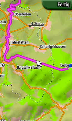

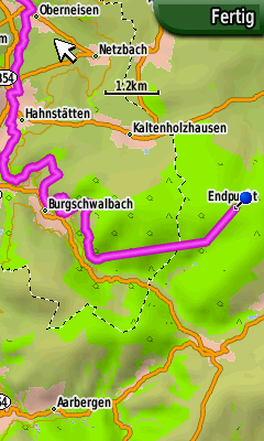

Eine ander Datei die das unter Bild produziert.
Temp.zip
Der Track von gestern, wenn ich ihn als gdb speichere un dann per MS übertrage. In der Voransicht komplett, wie immer, wenn man auf Los drückt...
Der Track oben, ebenfalls komplett, das Bild erscheint nach los. Es kommen übrigens unterschiedliche Bilder beim gleichen Track nach los.
406.bmp -
Ah, jetz kommen wir der Sach doch schon deutlich Näher.
Wenn Du auf LOS drückst, wird eine Route anhand des Tracks berechnet. Das nennt sich Trackback-Funktion. Das bedeutet, das zunächstmal von Deiner aktuellen Position eine Route zum Start des Tracks berechnet wird (da ist der schöne lange gerade Strich auf Deinem zweiten Bild), und dann wird eine Route entlang des Tracks bis zum Ende des Tracks gelegt.
So gesehen, funktioniert doch alles so wie es sein soll, wenn ich mir Deine Bilder betrachte. Wie weit die Trackbackfunktion beim COLORADO im Moment ausgebaut ist, bzw. fehlerfrei funktoniert, habe ich selber noch nicht getestet. Aber wie gesagt, von Deinen Bildern her, sieht es eigentlich aus, wie es sein sollte.

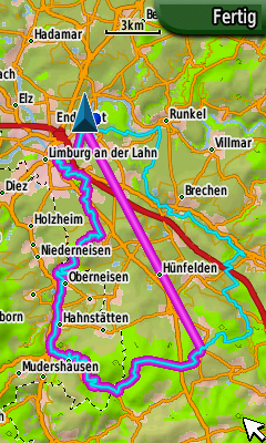

leider nein. Die blaue Linie ist der Track wie er aussieht/aussehen sollte. So ist er ins Gerät verschoben, so lässt er sich auch auslesen. Vor los erscheint richtigerweise nur der Trck in hellblau, wenn ich auf los drücke die gekürzte rosa Variante dazu.
Oberes und unters Bild sind 2 unterschiedliche Tracks. Den 2ten habe ich nochmal nachgeklickt(in MS und auch auf das Gerät verschoben) weil der erste nicht funktioniert hat. Er unterscheidet sich auch durch einige Serpentinen, es würde auffallen, wenn man sie übereinander legt.
Es könnte natürlich sein, daß der Endpunkt vom 2ten Track im ersten auftaucht, nur warum? Das müsste das Gerät dann selbstständig gemixt haben. -
Richtig!
Und auch Richtig!
Wenn Du auf LOS drückst, wird unter zuhilfename des Tracks über die sogenannte Trackback-Funktion eine ROUTE erzeugt. Und das ist die ROSA Linie. Das Problem ist nur das eine Route nicht unendlich viele Punkte haben kann. Daher kann man aus einem Track mit tausenden Punkte nicht eine 1:1 Route erzeugen, und daher wird dann die Trackbackfunktion irgendwo aussteigen, und einen geraden Strich zu dem Ausgangspunkt oder dem Ziel ziehen.
Hinzu kommt natürlich das noch nicht 100% klar ist, ob die Trackback-Funktion beim COLORAD auch richtig funktioniert, bzw. ob sie genauso funktioniert wie bei den anderen Ourdoorgeräten.
Ich würde daher ganz einfach mal sagen, das Deine ursprüngliche Frage nach der Übertragung von Tracks eigentlich nicht das Problem ist, das Du hast. Anscheinen wird ja der komplette Track übertragen. Nur wenn Du halt mit LOS eine Route erzeugst, können nicht alle Trackpunkte übernommen werden, und es entsteht eine eingeschränkte Route mit 500 Punkten.

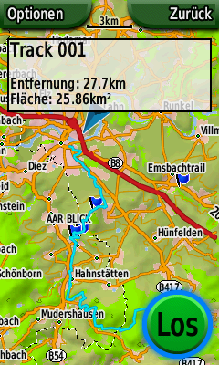

Bei Los an der Start/Endposition im letzten Bild.
Trackback funktioniert aber mit den Downloadtracks. Auch mit über 1000Punkten.
Letztendlich gehts mir ja nur darum, einen Track im Kartendisplay darzustellen. Leider ist das (hoffentlich im Moment) die einzige Möglichkeit.
Bei meinem 1. Versuch wurde aus einem mit 440 Punkten zusammengeklickten Track von ~60km(der hellblaue im letzten Screenshot) ein Dollarzeichen von vll. 12km. -
Ich nehme an ich mache einen simplen Fehler.
Der simple Fehler ist einfach, daß ich nur auf auf Optionen>auf Karte anzeigen gehen muss. Zumindest für das was ich vorhabe. Wie ich jetzt darauf gekommen bin, daß der Track nur nach Los auf der Karte angezeigt wird??? Vor allem wo ich wie auf dem letzten Bild anscheinend schon aus Versehen die richtige Vorgehensweise hatte, dann aber doch noch mal über Los gegangen bin.
Damit bleibt mir das restliche Verhalten immer zwar noch teilweise unverständlich. Limitierte Anzahl Routenpunkte ist schon klar, nur warum je nach Übertragungsart(?), Art des Tracks oder Laune des Geräts an einem andern Punkt? Da ich die Funktion aber eigtl. garnicht nutzen wollte und auch früher nie genutzt habe ist es für mich egal.
Nach der Antwort von JLacky ist es mir mein (leider ziemlich dämlicher) Fehler auf jeden Fall plausibel geworden. Danke. -
