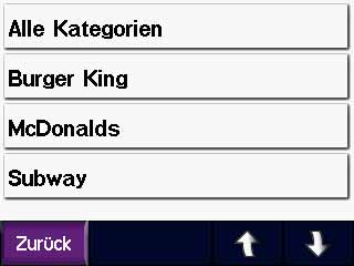

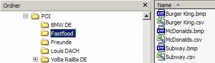

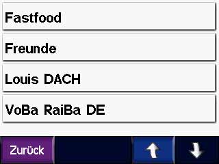

nachdem ich meinen beitraggeschrieben hatte - wohl in einem anfall geistiger umnachtung - habe ich festgestellt, dass das bei mir ohne sich zu verbiegen ganz problemlos funktioniert. habe ebenfalls mehrere unterkategorien und dort wieder verschiedene poi-files und das funktioniert eigentlich genau so, wie du dir es wuenschst (und ich im uebrigen auch).
der artikel in dem von dir genannten us-forum beschreibt das selbe verhalten, wie ich es hier nachvollzogen habe.
vorgehensweise demnach:
- poi-hauptverzeichnis anlegen
-- unterkategorien erstellen (z.b. Autowerkstaetten)
--- Poi-Files hier rein (z.b. Audi)
--- Poi-Files hier rein (z.b. BMW)
--- Poi-Files hier rein (z.b. Porsche)
--- Poi-Files hier rein (z.b. usw. . .)
-- unterkategorien erstellen (z.b. Baumaerkte)
--- Poi-Files hier rein (z.b. OBI)
--- Poi-Files hier rein (z.b. Bauhaus)
--- Poi-Files hier rein (z.b. Praktiker)
. . . etc.funktioniert ganz hervorragend . . . zur veranschaulichung noch von mir ein paar screenshots:
