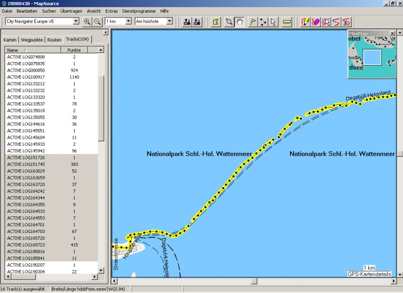

Beim Routing mittels selbst erzeugter Stützpunkte auf der Topo-Deutschland (unter MapSource angelegt und dann geladen) oder auch beim "Trackback" verliert mein 60csx laufend den Satellitenfix für einige Sekunden (blinkendes Fragezeichen und erneutes "Einphasen" -> großer Ungenauigkeitsring kleiner werdend). Ein Navigieren ist dann kaum noch möglich, weil die Position (im besten Fall) einfriert oder (im schlechtesten Fall) wegspringt. Die Logs sind dann ebenfalls gestückelt und je nach Geschwindigkeit - ich habe das Routing beim Fahrradfahren benutzt - sind dann Lücken oder Ausreißer vorhanden, die natürlich auch beim Zusammenfügen der Logs nicht verschwinden.
Die Logunterbrechungen kommen auch beim Autorouting vor (City Navigator Europe v8), da ich aber bisher nicht auf Empfangsunterbrechungen geachtet habe, kann dazu noch nichts sagen.

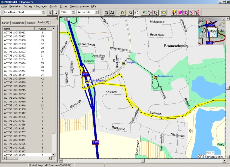

Gerade habe ich mir die Tracks noch einmal unter Mapsource angesehen und bemerkt, dass die Unterbrechungen immer dann auftreten, wenn der tatsächliche Weg von der berechneten Route abweicht (Luftlinienrouting unter Topo oder Autorouting unter CN8). Je weiter, desto schlimmer. Beim Autorouting konnte ich das eben für die Fährüberfahrt von Dagebüll nach Amrum nachvollziehen.
Das Phänomen beobachte ich seit dem Update auf 3.00/3.60 mittels Webupdater. Ansonsten funktioniert alles einwandfrei. Hat jemand ähnliches beobachtet und kennt ein Rezept zur Abhilfe?
Wie genau stellst Du dass an Routenberechnen bei Luftlinien auf der Topo? Hast Du immer beide Karten eingeschaltet?
Ich gehe im Moment von irgendwelchen falschen Einstellungen und vorgehensweisen aus. Kann aber aus Deiner Beschreibung des Problems nur die obigen Fragen ableiten. Versuche bitte mal etwas "technischer" zu Beschreiben was Du genau machst und eingestellt hast.

Hallo Dieter, hallo Klaus,
vielen Dank erst einmal für Eure Rückmeldungen. Ich versuche mal etwas mehr Informationen zu liefern.
Ich nutze das Gerät jetzt seit zwei Jahren zur vollsten Zufriedenheit beim Wandern, Radfahren, Autofahren, Geocachen und das auf Booten/Schiffen und auch in Flugzeugen (am Fensterplatz), sowohl auf der Nord- als auch auf der Südhalbkugel unserer Erde. Als Karten habe ich die CN8, Topo-Deutschland, einige Neuseeland-Karten und eine Madeira-Karte zur Verfügung. Als Speicherkarte nutze ich schon länger eine 2-GB-SD-Karte mit der Topo-Deutschland, der CN8 mit D, CH und A und der Madeira-Karte. Auf einer weiteren 2-GB-SD-Karte habe ich die Neuseeland-Karten.
Beim Autorouting sind alle Karten eingeschaltet, die CN8 liegt dann quasi obenauf. Ziel eingegeben, "Folge Straße" und ab. Beim Wandern, Radfahren usw. schalte ich die CN8 aus, dann sehe ich nur die Topo.
Will ich einen vorher "abgesteckten Weg" abradfahren/-wandern, nutze ich die Routenfunktion von MapSource, setze mit in MapSource eingeschalteter Topo entlang des gewünschten Weges Punkte und lade dann die Route ins 60csx. Im 60csx wähle ich dann die Route aus und starte anschließend das Luftlinienrouting (zwischen den Punkten). Alternativ habe ich auch aufgezeichnete Tracks in MapSource umgedreht, mit weniger Punkten gespeichert, wieder ins 60csx geladen und das Luftlinienrouting mittels TracBack genutzt. Das hat den Vorteil gegenüber der Route, dass die Einblendungen der Wegpunkte nicht erscheinen. Wie oben beschrieben, CN8 ist abgeschaltet und ich sehe nur die Topo.
Das beschriebene Autorouting "Folge Straße" mit CN8 und "Luftlinienrouting" mit Topo haben zum Update 3.60/3.00 einwandfrei funktioniert. Jetzt gibt es gestückelte Trackaufzeichnungen (siehe Hardcopies aus MapSource in der Anlage) mit Aussetzern in der Aufzeichnung. In der direkten Beobachtung ist der Satelliten-Fix bei Abweichungen von der Route plötzlich weg, der Navigationspfeil auf der Karte richtet sich nach Norden aus und blinkt im Wechsel mit einem Fragezeichen, bist der Fix wieder da ist. Schalte ich das Routing aus, gibt es keine Unterbrechungen im Empfang - selbst unter schwierigsten Bedingungen - und die Track-Aufzeichnung ist perfekt.
Das Luftlinienrouting auf einen einzigen Punkt - z.B. beim Geocachen - macht übrigens keine Probleme.
Im Original-Auslieferungszustand hatte das 60csx (Europa-Gerät von www.futurumshop.de) FW 2.90 und Receiver-SW 2.50. Ich habe gerade noch einmal nachgesehen und muss gestehen, dass ich das allererste Mal ein Update im Dezember 2007 gemacht hatte (mittels WebUpdater) und zwar auf 3.50/3.00. Erst im März 2008 habe ich dann auf 3.60/3.00 upgedatet. Ich kann jetzt nicht sagen, ob das vom mir beobachtete Problem auch bereits mit 3.50/3.00 aufgetreten ist.
Zur Fähre nach Amrum (siehe Foto). Wir saßen die gesamte Fahrt auf dem Oberdeck mit nahezu 360 Grad Rundumblick und perfektem Sat-Empfang mit Ausnahme der Aussetzer bei Abweichungen von der Route. Das Autorouting funtioniert bei bei Autofähren und dem Autozug nach Sylt ja ganz gut, obwohl man ja keinen Einfluss auf Korrekturen hat
Ich hoffe, dass ich das Phänomen damit etwas nachvollziebarer beschreiben konnte.
