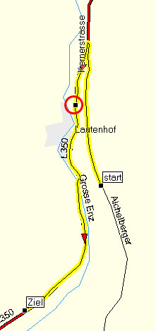

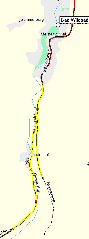

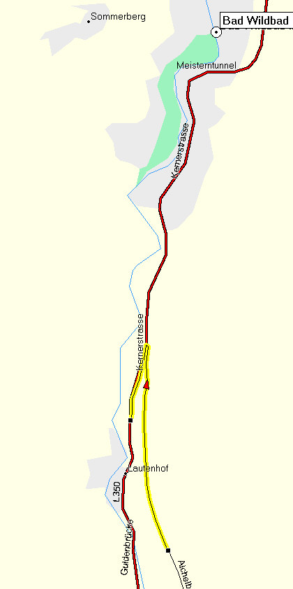

Ein paar hundert Meter südlich gibt es eine 'spitze' Abbiegung, dort wo die K4366 auf die L350 stösst. Wenn ich eine Route von der K4366 auf die L350 erstelle (Gesamtlänge so zwischen 2 und 6km), dann passiert es manchmal, dass die Route richtig von der k4366 auf die L350 abbiegt. Je nachdem wo ich aber den Routenpunkt auf der k4366 oder L350 setze (paar hundert Meter rauf oder runter), biegt die Route nicht mehr von der k4366 auf die L350 ab, sondern fährt zunächst ein Stück in Richtung Bad Wildbad, macht einen U-Turn und fährt erst dann korrekt auf der L350.
Je nach dem wo ich also auf der K4366 oder der L350 den Routenpunkt setze (und zwar wirklich immer genau auf der Strasse, nicht daneben), ist das Routing in 50% der Fälle korrekt und in 50% der Fälle falsch (d.h. mit kurzer Fahrt in Richtung Bad Wildberg).
Hat irgend jemand eine Erklärung dafür?
Richtig:
Falsch:

Erledigt, siehe Screenshots... -

Lustigerweise: wenn ich mit Gummiband ein Zwischenziel setze, rechnet er richtig, ohne Zwischenziel wieder falsch:
Richtig, aber nur mit Zwischenziel (roter Kreis): -

Bei mir routet er immer ein Stück weiter und macht dann eine Kehrtwende, biegt aber nie bei der Kreuzung gleich ab.
Unabhängig davon ob mit MS 6.13.6 oder MS 6.13.7, immer das selbe Ergebnis.
