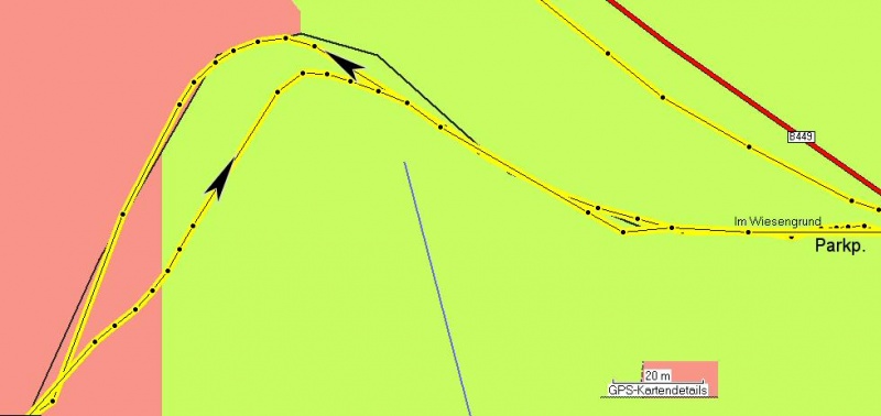

Sorry, ich sehe keinen Unterschied. Track unten wurde mit neuer FW aufgezeichnet.
Bernd

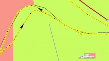

Noch ein Beispiel:
Hallo Bernd
Die Abweichungen mit der alten FW waren m.E. aber ganz erheblich größer. Vielleicht doch ein kleiner Fortschritt ...
Beste Grüße, Michael
Bernd
Mein Colorado war noch nie im Betrieb schlechter als 20 Meter, wobei ich das schon als Zumutung empfinde. Wenn ich im zweiten Bild beim Pfeil der nach oben zeigt stehen geblieben wäre, hätte sich der Track innerhalb von ein paar Sekunden dem Weg genähert. Da kann man richtig zusehen, wie der Pfeil (im Stand) Richtung der tatsächlichen Position wandert. Wenn ich langsam genug gehe, z.B. die letzten 50 Meter beim Cachen, habe ich normalerweise keine Abweichung von der tatsächlichen Position.
Wenn also wolle72 schreibt
ZitatWer Feinde sucht, muss nur mal nen neuen Cache legen und den mit dem Colorado einmessen
dann kann ich nur sagen, dass das Colorado keinen deut schlechter ist als jedes andere Gerät dieser Preisklasse.
Gruß,
Bernd -

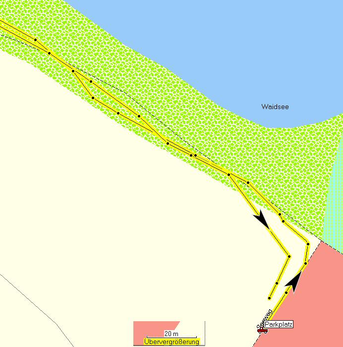

Hier ein weiteres Beispiel, aufgezeichnet vor 2 Stunden.
Wie man deutlich sieht ist der Track gut auf dem Weg und nach der Kurve verliert er kurzzeitig die exakte Position. Nach wenigen Augenblicken kehrt der aufgezeichnete Track wieder zur richtigen Position zurück. All das ist auf einem Waldweg mit freier Sicht nur direkt nach oben.
Wer 100 Meter Abweichung hat macht entweder was verkehrt, oder das CO ist Schrott.
Wer Probleme hat sollte mal folgendes versuchen:
Beim Einschalten eine Stelle mit gutem Empfang suchen (freie Sicht nach allen Richtungen, z.B. Lichtung oder Feld. Während dem Bootvorgang das GPS einfach auf dem Boden liegen lassen und warten, bis tatsächlich ein guter 3D Fix empfangen wird. Dann den Kompass kalibrieren und los geht's. Meine Erfahrung ist genau diese, je besser der allererste Empfang bis zum Fix, desto besser der weitere Track.Gruß,
Bernd -
