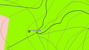

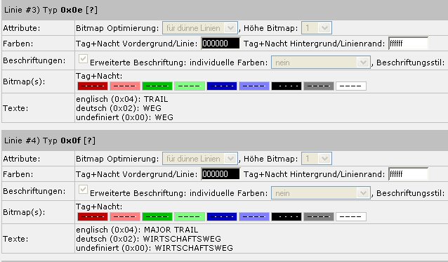

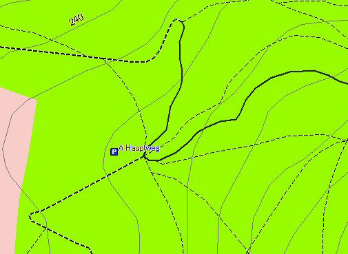

  • Schau mal mein Farbschema:
    Schwarze Linien (Strassen) doppelt so dich wie der Track, Wege und Trails zweifarbig:
    Gruss,
    Bernd
    Wenn du diese Typfile fur die Topo2 gerne hättest, bitte email über BM zusenden.
  • Ich hab ein ähnliches Typ-file.
    Wenn Du aber auf der Strasse (unter freiem Himmel) unterwegs bist sieht man den dünnen schwarzen Striche auf der schwarzen dickeren Strasse leider schlecht.

  • Hallo freeday,
    stimmt schon. Habe mir überlegt, die schwarzen Strassen durch dunkelgraue zu ersetzen, dann würde man den Track besser sehen.

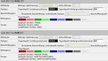

  • Hallo Bernd,
    die zweifarbigen Wege im Wald sehen gut aus. Hast du noch eine Unterscheidung zwischen Weg und Wirtschaftsweg gemacht?
