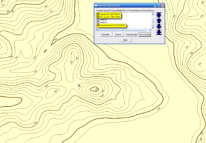

    Grund dafür ist die Tatsache, dass ich vor kurzem einen Weg gefunden habe, wie ich die GeoTiff SRTM-3 Daten ins HGT Format wandeln kann.
    Dabei gehe ich wie folgt vor:
      Höhendaten der Version 4 im GeoTiff Format herunterladen

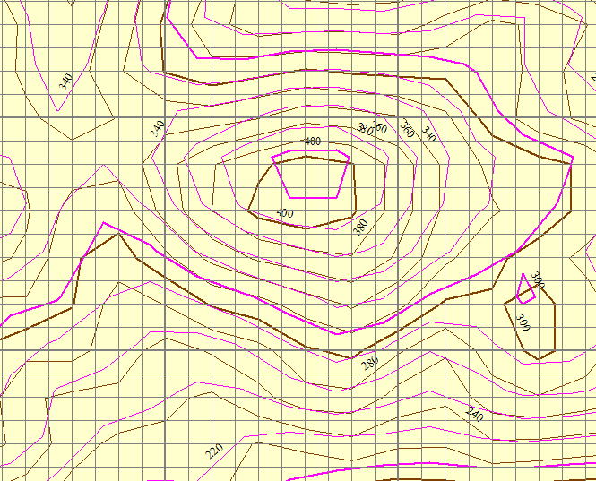

    Wenn ich daraus 3'' Daten ableite gehe ich davon aus, dass durch die Umwandlung der GeoTiff Daten ins BIL Format die Genauigkeit erhalten bleibt, da lediglich die Koordinatenpaare und Höhenwerte vom einem Binärformat in ein anderes Binärformat umgewandelt werden. Wenn ich dann aus den 5°x5° großen Kacheln 6000x6000 Pixeln (1 Pixel = 0,000833°) mit BILxSRTM 1°x1° STRM-3 Kacheln bleibt die Genauigkeit genauso erhalten, da jede Kachel 1201x1201 Pixel groß ist. 1201 = 6000/5 + 1 Pixel Überlappung der Daten. Jeder Pixel hat dann immer noch dieselbe Höheninformation.
    Lohnt sich jetzt der Aufwand aus den SRTM-3 Daten SRTM-1 Daten zu machen. Die 1°x1° SRTM-1 ist immerhin auch 9mal so groß wie die SRTM-3 Kacheln. GPSMapEdit (michus addons) macht dann nach dem Laden von 5 Kacheln schlapp. Oder sollte man hier die Interpolation für die Punkt innerhalb des 3“ Rasters besser dem auswertenden Programm (z.B. TTQV, GTA.NET, …) überlassen.
    Wenn du Jonathan's 1" Daten zu 3"-Daten extrapolierst bleibt die Genauigkeit in der Höhe erhalten, aber du verschlechterst das Raster. Was willst Du damit erreichen?

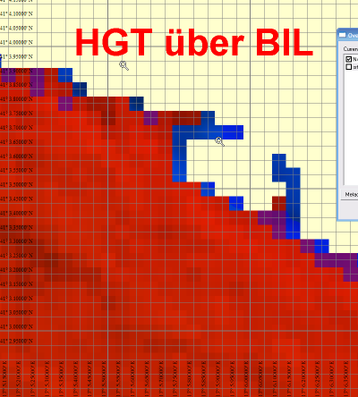

  • Hi, Weoli,
    Also ich habe dies mal versucht nachzuvollziehen.
    Leider ist mir dies mit den Daten im GeoTiff-Format nicht gelungen.
    In MICRODEM 10.0, Build 2008.11.2 fehlte bei mir die Möglichkeit ins BIL-Format zu exportieren.
    Habe ich da etwas übersehen.???
    Wie dem auch sei bin ich dann auf die Idee gekommen es noch einmal zu probieren und habe die Daten nochmals im ArcInfo ASCII-Format heruntergeladen.
    Und siehe da, nach dem Import als DEM hatte ich nun die Möglichkeit als BIL zu speichern.
    Ich wollte das nur kundtun falls noch jemand das gleiche Problem hatte.

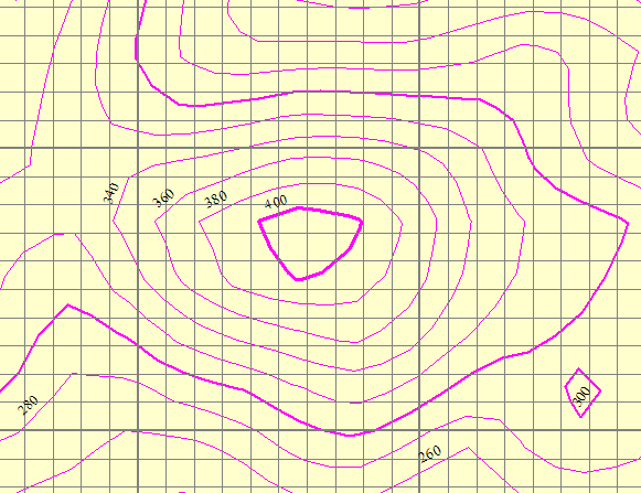

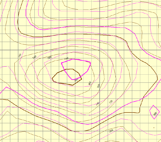

    Hi, das klappt sogar hervorragend.
    So sieht meine Top10 NRW in TTQV jetzt aus:
    (Höhenlinien 10m aus dem DGM5 der Top10-NRW erzeugt und als Overlay über die Top10 gelegt):
    Kartenmaterial + Höhendaten (c) LVMA-NRW, Screenshot TTQV 4.0 (c) Touratech GmbH
    [Blockierte Grafik: http://up.picr.de/1511541.jpg]

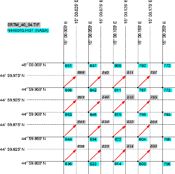

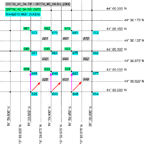

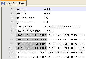

  • Hallo Papaluna,
    habe mal versucht die folgende Problematik
    nachzuvollziehen und weiß jetzt woran es liegt.

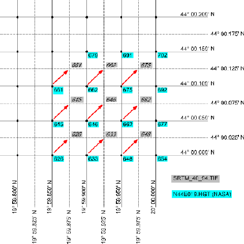

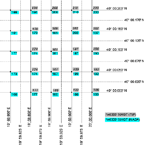

    Wenn Du die CGIAR Daten im GeoTiff Format runterlädst und versuchst die in irgendeinem Programm, das die Höhendaten anzeigen oder verwenden kann (GlobalMapper, DEM2TOPO, 3DEM, TTQV und auch MICRODEM), zu öffnen, kommt es zu Warnungen bzw. Fehlermeldungen, dass die Einträge (GeoKeys) im Datei-Header nicht vollständig sind. Es fehlen u.A. Informationen zum Kartenbezugssystem, … (z.B. Fehlermeldung von DEM2TOPO welche die fehlenden tags GTModelTypeGeoKey, GTRasterTypeGeoKey und GeographicTypeGeoKey anmahnt).
    Lädt man hingegen die SRTM3 Daten der NASA Version 2 bei http://seamless.usgs.gov/ im Geotiff Format runter und öffnet diese in einem der vorgenannten Programme so kommt keine Meldung. Man kann die Header der Dateien dann z.B. mit ListGEOg (GeoTIFF Tools GUI) analysieren.
    Vgl. den folgenden Header der Kachel srtm_40_04.tif von CGIAR, da müssten die vorgenannten GeoKeys hinter Keyed Information: folgen und normalerweise auch ein Block zur Definition des Kartenbezugsdatum, ...
    Geotiff_Information:
    Version: 1
    Key_Revision: 1.0
    Tagged_Information:
    ModelTiepointTag (2,3):
    0 0 0
    14.9995837 44.9995836 0
    ModelPixelScaleTag (1,3):
    0.000833333333 0.000833333333 0
    End_Of_Tags.
    Keyed_Information:
    End_Of_Keys.
    End_Of_Geotiff.
    Corner Coordinates:
    Upper Left ( 15.000, 45.000)
    Lower Left ( 15.000, 40.000)
    Upper Right ( 20.000, 45.000)
    Lower Right ( 20.000, 40.000)
    Center ( 17.500, 42.500)
    Im Vergleich dazu ein Header einer GeoTiff Datei von seamless.usgs.gov (Kachel deckt einen kleineren Bereich ab, als die vorgenannte)

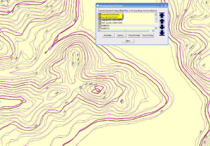

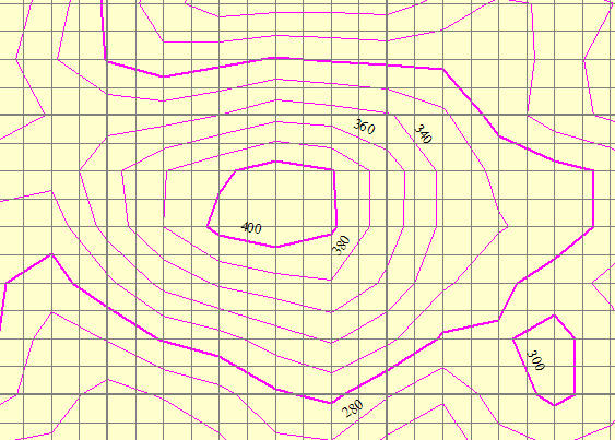

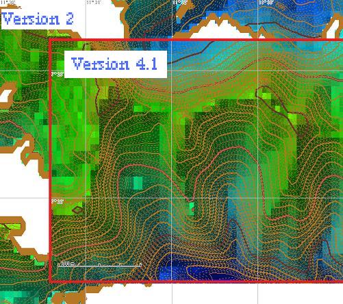

    An einen Beitrag zum Thema GTA + SRTM-Daten hatte ich bereits zwei Bilder mit einem Ausschnitt des Karwendelgebirges angehängt, wo man den Unterschied von Version2 und Version4 der SRTM3 Daten sieht.

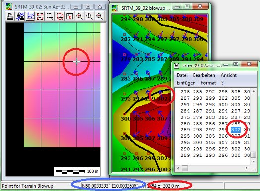

    Nun füge ich im Anhang noch ein Bild einer mit MICRODEM und BILxSRTM erstellten *.hgt Datei hinzu, es zeigt denselben Höhenwert an wie das Bild der Geotiff Datei.
    Das Erzeugen der *.hgt Dateien geht wirklich fix. Und weil eine Datei von CGIAR den Bereich von 25 *.hgt Dateien abdeckt, spart man sich außerdem noch die Zeit, die *.hgt Dateien einzeln herunterzuladen.

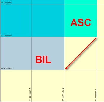

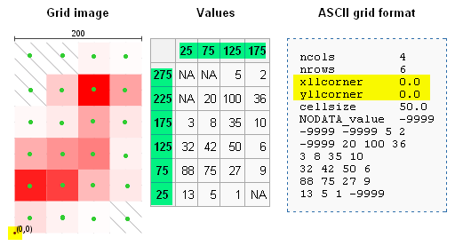

    Nun die Probleme auf die ich gestoßen bin:
    Problem 1: MICRODEM liest die *.ASC Dateien von CGIAR ebenso versetzt ein wie 3DEM die *.tif Dateien. Im Beispiel von Beitrag 13 wird die nördliche westliche Ecke eben nicht mit 45.000, 15.000 sondern mit 44.9995836, 14.9995837 eingelesen. Dadurch werden natürlich alle Höhendaten verschoben dargestellt, und bei der Erzeugung der *.hgt Dateien werden am westlichen und südlichen Rand der *.ASC Dateien zusätzliche *.hgt Dateien erzeugt; anstelle von 5 mal 5 werden 6 mal 6 *.hgt Dateien erzeugt.
    Problem 2: Die Dateien von CGIAR enthalten am nördlichen und östlichen Rand keine Daten. Diese Daten fehlen entsprechend in den erzeugten *.hgt Dateien.
    Anmerkung: GPS-Track-Analyse.NET kann die mit MICRODEM und BILxSRTM erzeugten *.hgt Dateien verwenden, um Trackpunkten die Höhendaten zuzuweisen. Allerdings gibt es einzelne Fehler in der Zuweisung (ich denke das ist wegen fehlender Daten am Rand in den CGIAR Daten). Weil nach dem Zuordnen der Höhendaten die Trackpunkte in der Spalte Waypoints um den Eintrag " : (srtm)" ergänzt werden, kann man diese Stellen einfach finden, markieren und mit der Funktion "Trackpoints bearbeiten / Markierte Höhen angleichen" korrigieren. Genial, wie umfassend und anwenderfreundlich blackwilli das alles programmiert hat. (Habe jetzt erst gemerkt, daß man auch Routen einlesen kann. Da konnte ich mir den Umweg über WinGDB3 für eine Testroute von Helsingborg nach Vaduz sparen).
    weoli: Wenn ich im Programm BILxSRTM die Einstellung 3 arcsecond (entsprechend zu SRTM3) wähle, liefert GPS-Track-Analyse.NET ein "schönes" Höhenprofil. Wenn ich die Einstellung 1 arcsecond auf die SRTM3 Dateien anwende, sieht das Höhenprofil "sehr, sehr zackig" aus (außer der 10 fachen Dateigröße).
    Das Programm DEM2TOPO (in Verbindung mit IDL VM) liest die Geotiff Dateien korrekt ein, trotz der von weoli beschriebenen Fehlermeldungen (einfach mit Klick auf OK bestätigen). Dies kann man an den erzeugten *.mp Datein erkennen.
    Wer schon immer einmal seinen neuen schnellen Computerprozessor ausreizen wollte und eine Enttäuschung nicht scheut, sollte sich einmal Höhenlinien mit 10 m Äquidistanz erzeugen lassen. Das kann schon mal über 20 Minuten dauern und für srtm_38_03.tif geht es bei mir (wegen der Arbeitsspeicherbegrenzung von DEM2TOPO unter Windows) nur mit Linux (die erzeugte *.mp Datei ist dann auch 1,286 GB groß). Wenigstens kann man bei einem Mehrkernprozessor mit den anderen Kernen ganz normal in anderen Programmen weiterarbeiten. (Werde wohl auch mal den Jumper auf der Northbridge auf enable overvoltage umstecken.)

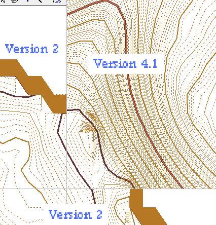

    Schließlich noch zwei Bilder im Anhang aus GPSMapEdit mit Höhenlinien (500m bis 670m) vom Wüstegarten (Kellerwald, Nordhessen):
    einmal original mit DEM2TOPO errechnet und einmal die roten Höhenlinien in GPSMapEdit "per Hand wieder zurückverschoben" (48 m nach Norden und 28 m nach Osten)
    - schwarze Höhenlinien (von den braunen überdeckt) aus: N51E009.hgt SRTM3 Version2 vom NASA Server
    - braune Höhenlinien aus: srtm_38_02.tif SRTM3 Version4 von CGIAR
    - rote Höhenlinien aus: N51E009.hgt mit MICRODEM und BILxSRTM erzeugt aus srtm_38_02.ASC SRTM3 Version4 von CGIAR
    Gruß, Martin
  • Hallo Martin,
    Das Problem scheint bei CIGAR zu liegen. Schreib CIGAR(Andy) deswegen am besten an. Du benötigst die CIGAR Daten in der Version 4.1.
    Gruss Joern Weber
  • Schreib CIGAR(Andy) deswegen am besten an. Du benötigst die CIGAR Daten in der Version 4.1.
