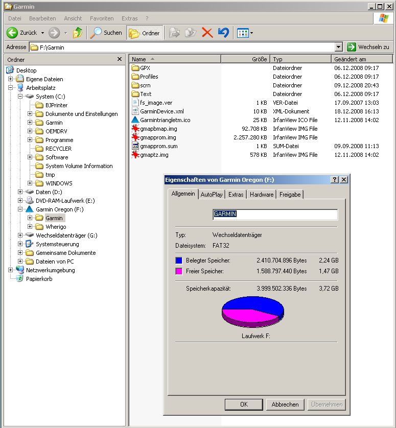

    Hab oben unter "Oregon Informationen" gelesen dass hier im Garmin 4 Dateien vorhanden sind...
    gmaptz.img
    gmapbmap.img
    gmapprom.img
    gmapsupp.img
    Bei mir gibt es nur die ersten beiden!?
    Was habt ihr für Ordner wenn ich euren Oregon am Pc habt und in Hauptordner "Garmin" geht? Bei mir sind hier "GPX-Profiles-scrn-Text".

    Die Ordnerstruktur ist auf Or und SD gleich. Die gmapsupp.img wird erst durch Karteninstallation gebildet, da sind die Maps drin.
    Im Ordner gpx liegen Caches, entweder einzeln oder halt als Query mehrere in einer Datei.
    Text sind alle Sprachdateien drin, halt die netten Antworten die der Or Dir gibt.
    POI sind die eigenen POI-Dateien.
    Karten sollten mit Mapsource auf die SD-Karte installiert werden, Tracks, WP und Routen auf´s Gerät.
