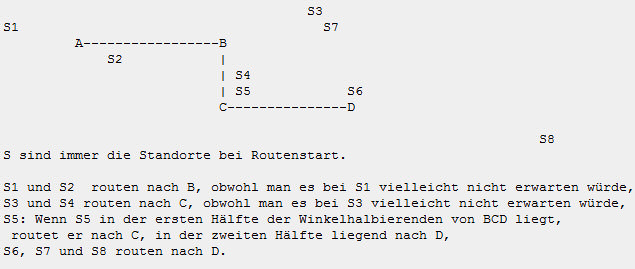

- Straßenrouten: Bei Nav-Start einer Straßenroute wird das Gerät IMMER vom jeweiligen Standort zum Beginn der Straßenroute (Punkt A) routen, und danach die Route verfolgen.
- Luftlinienrouten: Hier arbeitet das Gerät mit "Route-Legs", und nicht mit den entsprechenden Routenpunkten.
Bei einer Route A-B-C-D gibt es 3 Route-Legs: A->B, B->C und C->D.
Das Gerät routet bei Nav-Start nun zu dem Zielpunkt jenes Route-Legs, der dem aktuellen Standort am nächsten liegt.
Das hat z.B. zur Folge, daß man niemals zum Punkt A geroutet wird, egal wo man sich gerade befindet - ein oft gesehenes Mißverständnis bei GPS-Anfängern, die natürlich erwarten, zum Punkt A geleitet zu werden, wenn sie in der Nähe des Routenanfangs stehen.
In Wahrheit kann man aber Punkt A nur mit "Goto" erreichen, wenn man das möchte, und darf eben erst nachher die Routennavigation starten.
In jedem Fall wird bei Start der Luftlinienroute aber der Zielpunkt des nächstliegenden Legs angeroutet.
