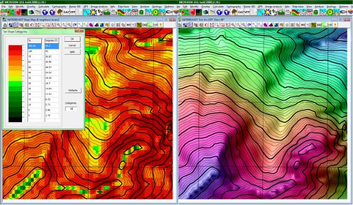

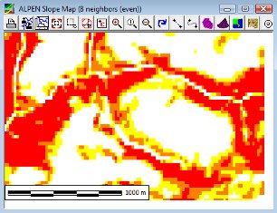

    danke für die Verknüpfung zu der Seite von Tirol. Also die Neigungskarte, die dort hinterlegt ist, die kann man sich auch in wenigen Schritten und Sekunden in MicroDEM darstellen lassen und als GeoTiff (nur Farbpixel, keine Höhendaten, keine Höhenlinien) speichern:
    - File/Open/Open DEM/ --> Datei auswählen (z.B. *.hgt Datei von Jonathan de Ferranti)
    - Kartenausschnitt auswählen mit Subset & Zoom (Einstellung für Pan buttons nur über Options/Map )
    - Modify/Display Parameter/Slope/Standard Categories --> Slope colors --> Anzahl der Kategorien, Farben und Wertebereiche festlegen --> Klick auf OK zeichnet die Hangneigungskarte (Auswahl der Legende über Modify/Display Parameter/Legend/Marginalia)
    - File/Save map as image/As GEOTIFF, screen scale (color)
    - Die verschiedenen zur Auswahl stehenden Algorithmen zur Berechnung der Hangneigung sind in der Hilfe von MicroDEM kurz beschrieben. Eine Beschäftigung mit dieser Thematik scheint mir unabdingbar. Die Auswahl erfolgt über Options/Analysis/Slope Algorithm.
    - Hinweis zum öffnen einer eigenen Neigungskarte: File/Open/Open Image/ --> Datei auswählen:
    Wenn die Farben nicht korrekt dargestellt werden, kann das an der Einstellung für Kontrast liegen. Tipp: Options/Imagery/Contrast/Enhancement=None (auch über Klick mit rechter Maustaste erreichbar)
    Vielleicht kann jemand überprüfen, ob die angehängte GEOTIFF Datei in TTQV weiterverarbeitet werden kann.

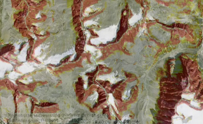

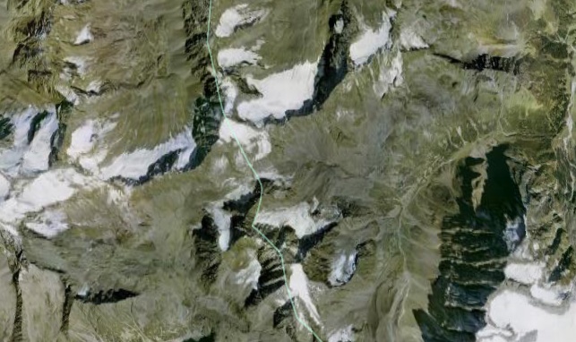

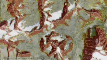

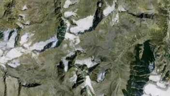

    Zur Qualität der Höhendaten von Jonathan de Ferranti kann ich nichts weiter beitragen. Da gibt es aber einige Aussagen von kompetenteren Naviboard Mitgliedern hier im Forum. Die angefügte Grafik zeigt die Schöntalspitze, die auch in der Verknüpfung angegeben war (klick). Man erkennt, dass die Auflösung gröber ist und der verwendete Algorithmus etwas andere Werte berechnet.

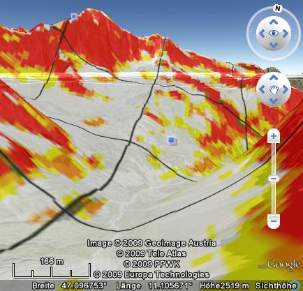

    Aus MicroDEM heraus kann man Karten direkt in Google Earth öffnen (ähnlich wie man aus MapSource heraus Wegpunkte, Tracks und Routen direkt in Google Earth öffnen kann):
    --> MicroDEM | File | Save map as image | For Google earth
    --> Google Earth wird mit der Karte geöffnet. (Über die Eigenschaften der Karte kann die Transparenz eingestellt werden.)
    Das Beispiel zeigt den Blick auf den Zischgeles mit Westfalenhaus in der Bildmitte:
