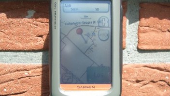

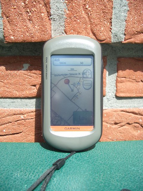

1 x weisser Hintergrund, shading off, Beleuchtung 0%
1 x Hintergrund Default , shading on , Beleuchtung 0%
Mist, jetzt hab ich vergessen, welches welches ist... -
Rechts ist ganz eindeutig "Shading off". Sieht doch gut aus, alles zu erkennen und nicht mal genau auf die Sonne ausgerichtet.
PS: Der kleine Karl Lagerfeld in mir bemerkt, dass die Backsteinmauer ganz wunderbar mit dem Orange des Oregon-Inlays harmoniert. Bezaubernd!
Also ich kann auf beiden Bildern nur "Aldi" wirklich gut erkennen :D;)
1 x weisser Hintergrund, shading off ...
1 x Hintergrund Default , shading on ...Wäre es nicht vielleicht sinnvoll, nur eine Sache gleichzeitig zu ändern. Also: weisser Hintergrund, shading off - weisser Hintergrund, shading on. Usw. Sonst kann man nicht genau sagen, was von was kommt.
Hm, habe da wohl etwas verpennt:
"Shading off" hat mein Oregon nicht (mehr)
Bitte um kleinen Impuls (na halt die berühmten W's)

Ach ja, in der geänderten german_user.gtt. heisst es ja: Höhenrelief verbergen
Einstellungen>Karte>Erweiterte Karteneinstellung>Relief verbergen
volker -
Alles anzeigen
volkerHallo Volker,
da bewegt sich nach "verbergen" nix auf meinem (Oregon) Display - wohne auf'm flachen Lande!? So gut wie keine Höhenlinien!Könnten "Details" gemeint sein? Die kann ich jedoch nur auf "Minimal" einstellen - aus geht nicht!

Wie kann ich den Kartenhintergrund auf Weiß stellen?
Auf die Karte hat der weiße Hintergrund keinen Einfluss, nur auf die Menüs. Beim Abschalten des Reliefs (Shading off) werden die meisten Flächen zwischen den Straßen nicht mehr farbig dargestellt und sind damit viel klarer zu sehen. Beim weißen Background passiert dasselbe mit den Menü-Zwischenräumen.
Einen neuen Hintergrund erstellt man sich, indem man einen bestehenden mit einem Grafikprogramm lädt (da genügt Paint), weiß oder schwarz einfärbt und unter anderem Namen abspeichert. Dann kann man ihn unter "Anzeige" auswählen. -
