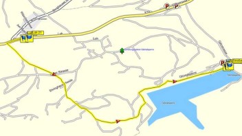

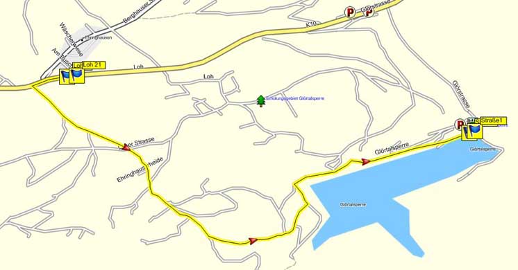

  • Habe mal einen in MS nachgestellten Tourausschnitt gemacht, der zeigt wie mich der 660er von der Glör-Talsperre zur Bever-Talsperre navigieren wollte.
    Der Weg um die Talsperre ist ein Wanderweg, unbefestigt.
    Einstellung vom 660er,
    kürzere Strecke
    -Kehrtwenden
    - Autobahnen
    - Mauststrassen
    - Verkehrsfunk
    - Fähren
    - Fahrgem.-Spuren
    - Ungeteerte Strassen
    - Saisonale Strassensperrungen
    verboten.
    Werde es aber die Tage noch mal mit kürzere Zeit und Kehrtwenden erlauben navigieren lassen. Mal schauen was das dann ergibt.
    Guido
  • Moin,
    ich habe das eben in MS nachgestellt. Geroutet wird "obenrum".
    Wenn ich dann einen Routenabschnitt einfüge und den Punkt auf deinen "Wanderweg" setze, führt die Route zu dem Punkt und wieder zurueck "obenrum".
    Zumindest MS weiss also, das es da nicht langgehen soll.
    Dann habe ich die Route im Zumo selbst eingegeben, auch der routet obenrum.
    Einstellungen (Haken gesetzt) bei:
    • kürzere Zeit
    • Mautstrassen
    • Autobahnen
    • Fahrgem.-Spuren
    • Ungeteerte Strassen
    Alles bestens, so wie es sein soll :D
    SuzieQ
