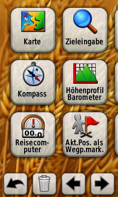

    Was mir noch bei der BETA 2.99 aufgefallen ist, dass es nicht mehr möglich ist, das Hauptmenü neu zu gestalten... d.h. dass es nicht möglich ist, sich die Menüpunkte neu zusammen zu stellen. Zumindest bei mir gibt es einen Mülleimer (Symbol) und 2 Pfeile nach links und rechts. Aber die Menüs (Reihenfolge der Darstellung) sind nicht mehr veränderbar.
  • Was mir noch bei der BETA 2.99 aufgefallen ist, dass es nicht mehr möglich ist, das Hauptmenü neu zu gestalten... d.h. dass es nicht möglich ist, sich die Menüpunkte neu zusammen zu stellen. Zumindest bei mir gibt es einen Mülleimer (Symbol) und 2 Pfeile nach links und rechts. Aber die Menüs (Reihenfolge der Darstellung) sind nicht mehr veränderbar.
    Wo ist der Unterschied zu den anderen Versionen?
    Einfach im Editmode (siehe Dein Screenshot) nacheinander auf zwei Icons klicken und schon werden sie vertauscht.
