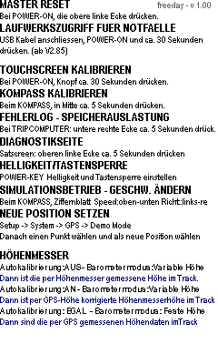

  • 1.) such mal nach Master Reset*
    2.) nicht das ich wüsste
    3.) -"-
    4.) -"-
    5.) sind die nicht im Ordner Garmin/Profile abgelegt? (ggf. vorher sichern)
    6.) keine Ahnung
    7.) nicht das ich wüsste
    Volker
    * Das Bild kann man auch im Oregon ablegen
