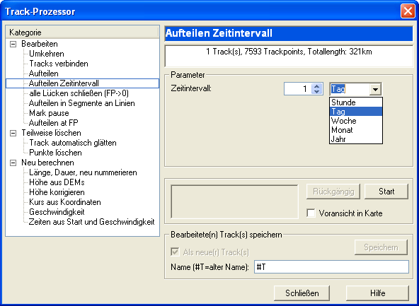

    Hi,
    meine Empfehlung, da Du Dich ja schon in professionellem Outdoorbereich
    bewegst, ist TTQV von Touratech zur Auswertung.
    Mit dem dort enthaltenem Trackprozessor kannst Du Deine
    Trackaufzeichnungen z.B. erst einmal alle in einem Track zusammenfassen
    und diesen dann nach Wunsch "aufdröseln", Nach Tag oder Stunde oder
    Woche oder Monat, alles möglich.
