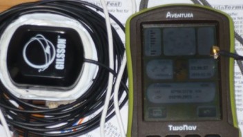

  • Na auf die Position und die Höhe hat die Antenne ja nicht viel Einfluß....
    ... aber dafür auf die Uhrzeit.....
    Duck:aufgeb:

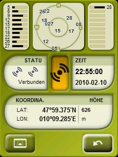

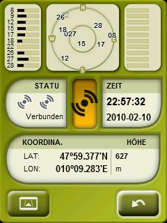

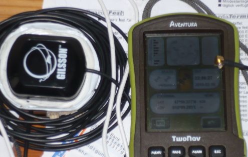

  • Hallo Anton!
    Dein Bild möcht wohl argumentieren lass 9 (!!!) Satelliten für den Avetura zuwenig sind.
    Eigentlich genau das was wir die ganze Zeit bereden - wer meldet es Compe, dass sie vom Hersteller eine neue GPS-FW anordern sollen - die liegt beim SIRF-Produzenten sicher schon seit einem Jahr auf der Platte.
    Nur Compe pflegt nicht....
    GESCHICHTE:
    ganz
    ohne Worte . . .
    geht es doch nicht ;)
    An den Screenshots kann man sehen:
    - eine externe Antenne macht einen Unterschied bei gleicher Empfängerposition (11 Satelliten statt 9 - jeder empfangene Satellit hat einen höheren Pegel)
    meine Schlussfolgerungen:
    - im Normalfall ist eine externe Antenne unnötig wenn ausreichend Satelliten empfangen werden und der Empfänger warmgelaufen ist
    - eine externe Antenne macht nur Sinn bei fehlender Positionsbestimmung im Gebäude oder schwierigem Gelände oder im Fahrzeug mit undurchlässiger Frontscheibe (metallische Beschichtung)
  • Anton, Danke fürs Testen.
    So massiv sind die Unterschiede nicht, die interne Antenne scheint okay zu sein.
    Würde das beim 60CSx nicht genauso auschauen?
    Auch da würde es zur einer Verbesserung kommen.
    Ich denke wir sollten Freedays Argumentation folgen, und bei Compe freundlich aber bestimmt Druck machen damit sie was an der Sirf3-FW drehen.
    EIn Vergleich mit den 60CSx ist dabei zulässig.
